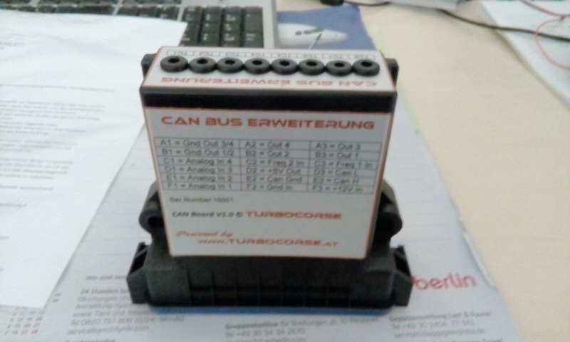

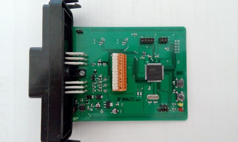

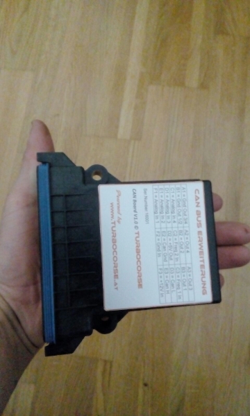

Damit hier alle mal einen Eindruck bekommen wovon ich spreche...Bilder sagen mehr als 1000 Worte...
Hier die Bilder des Erweiterungsboards:
Platine
Platine
Gehäuse
Gehäuse
Größen vergleich
Größen vergleich

Hab das Pdf Manual aus dem ersten Beitrag auf den neuen Stand gebracht.
Mittlerweile hab ich die Platinen der Version V1.1 bekommen.
Hab gleich eine Platine gelötet und getestet. Läuft soweit sehr gut. Bin zufrieden.
Die Platine geht morgen auf die Reise zum Endanwender.

Das Gehäuse find ich cool. ModICe? Wenn ja, welche Größe?
Re: Can Bus Erweiterung Reloaded
Verfasst: Mi Apr 27, 2016 5:21 pm
Daniel26 hat geschrieben:Das Gehäuse find ich cool. ModICe? Wenn ja, welche Größe?
Größe ME
