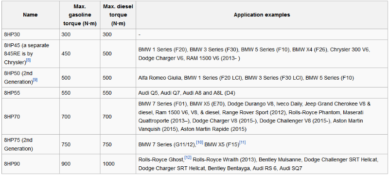

Das ZF8HP gibt es in vielen Versionen.
Die 8HP45 ist die kleinste Version.
Also die kleinste, die verwendet wird.
Die größeren Versionen sind eben ein Stück größer und schwerer, aber hält sich im Rahmen. Brauch ich aber nicht.
