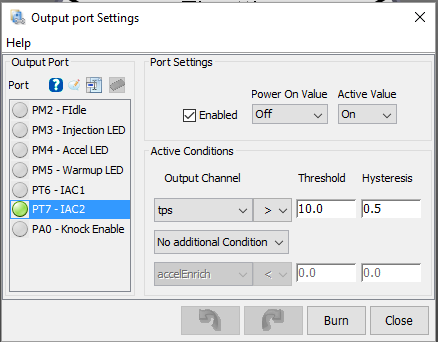

ich hätte ein Frage zur kdFi 1.4, denn es funktioniert der Ausgang IAC2 nicht. Bzw. ich habe auch den IAC1 schon probiert. Ich möchte gerne eine Schaltlampe realisieren. Bei Der Lampe handelt es sich um ein LED Licht mit 12V und 30mA. Einstellungen sind eig. nicht so schwer, sollten daher passen, habe aber auch schon unzählige weitere Einstellungen probiert.
Ich habe die Lampe an 12V+ angeschlossen und mit dem anderen Anschluss direkt an den IAC2 Ausgang. Das sollte so eig. funktionieren (denke ich mir zumindest).
Was mir noch aufgefallen ist: Wenn ich bei TunerStudio / Programable Output die LED programmieren möchte kommt immer ein Fehlermeldung die mich auf einen Software Konflikt hinweist den ich beheben muss! Nachdem ich die Einstellungen wieder zurückgeändert habe funktioniert es wieder. D.h. ich kann die LED auf der Platine auch nicht umprogrammieren!
Ansonsten funktioniert alles einwandfrei!
Im Anhang noch ein Foto von den Einstellungen. Ich habe momentan nur zum testen den TPS Wert ausgewählt (eig. sollte nun die Lampe leuchten wenn ich größer 10 % Gas gebe)...
Wäre nett wenn mir wer helfen könnte, der vl schon ein ähnliches Problem hatte!

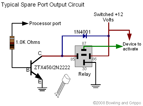

kann es sein, dass ich folgende Schaltung verwenden muss (wie beim Megasquirt / http://www.megamanual.com/ms2/spare.htm )...? Oder hat die kdfi 1.4 diese Treiberstufe schon integriert?
Bin um jede hilfreiche Antwort dankbar!
LG Michael

also die LED hat 0,3W das wären so 25mA sollte der Treiber locker schaffen.
Der Fehler kommt weil du wahrscheinlich den Drehzahlmesser Ausgang bei IAC2 aktiv hast.
Schau mal nach was bei Tacho out drinnen steht....

Stimmt genau...
Ich meinte eig. die LEDs welche auf der Platine sitzen. Ich wollte probieren eine dieser LEDs (z.b.: LED5) so umzuprogrammieren dass ich die Einstellungen für meine ShiftLight überprüfen kann. Jedoch bekomme ich da immer die Fehlermeldung!
Beim TachOutput habe ich den IAC1 verwendet. Auch diesen Ausgang hätte ich schon mal deaktiviert und umprogrammiert. Leider ergebnislos!
Lg Michael
