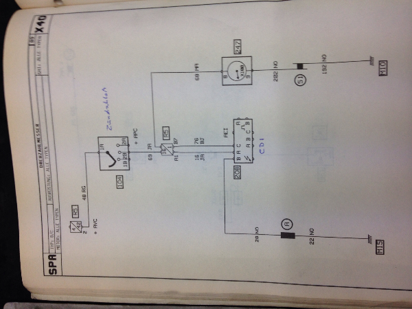

Hy Leute. Kann mir vll einer helfen meinen Drehzahlmesser ans laufen zu bringen.
Hab ne kdfi in meinem 86 Renault 5 am laufen.nur das Drehzahl Signal will den Zeiger nicht zucken lassen.
Brauch ich nen Wiederstand in der Leitung?
Angehängt der Schaltplan vom r5
Besten Dank schon mal.

Sieht aus als hat der DZM sein Signal direkt vom Kurbelwellen Sensor bekommen. Kann das sein?

Beim GT ist das dieses Renix Rad. Das Signal von der von der Kdfi sollte direkt am Drehzahlmesser funktionieren.

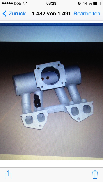

Was machst Du mit der Anaugbrücke? Eigenbau?
Bilder Bilder Bilder.

Also das Signal kommt aus der zündbox!
Die bekommt es natürlich vom ot Geber.
Hab das Signal von der kdfi genau auf das selbe Kabel geschlossen aber das hat nichts gebracht.

Ja mittlerweile habe ich eine Eigenbau ansaugbrücke verbaut.
Aber leider mit wenig Erfolg. Bzw weniger als ich erhofft habe.

Hab mal ein Bild angehängt

Doch. Auch mit dem Renix Rad läuft der. Mit Verteiler sogar pnp. Wenn Du einen Nockenwellensensor hinzu packst, auch semiseq oder fullseq nach Belieben.
Der DZM bekommt seine Signale nicht vom VR geber. Das Signal kommt aus dem Zündsteuergerät. Wenn Du das richtige Kabel gefunden hast, funktioniert der DZM. Aber gerade bei Reno braucht man da nicht über ferndiagnosen nachdenken. Ist halt kein Golf, wo man mal eben die Lösung nennen kann...
Ich meinte nicht nur ein Vild von der Brücke. Auch Bildee vom Gefährt und Motor und vielleicht ein paar Worte dazu schreiben.
Die Asb lässt sich halt kagge bauen. Mit dem alpine Kopf geht's deutlich besser. Aber dann dann muss natürlich auch Abgasseitig was passieren.

Schau Dir die Zündsettings an. Da ist das Renix aufgeführt.

Also Drehzahlmesser bewegt dich schon mal. Nur zeigt er zu wenig und sehr langsam an.
Bzw die Leerlaufdrehzahl könnte passen. Alles andere nicht.
Ideen?!

Also bei mir hat bei selben Phänomen ein Pull Up gegen 12V beim Drehzahlmesser geholfen.
Re: Drehzahlmesser
In welcher Größenordnung?
- Beiträge: 2278
Re: Drehzahlmesser
Pullup wahrscheinlich die standardmäßigen 1k.

Hab das Kabel vom Tacho Eingang zurück ferfolgt ( gepiepst)
Und dann das Kabel ( ehemals Stecker der CDI)
wiedergefunden. Hab das glaub ich damals bei de PNP efi mal abgezwickt oder so.
Jedenfalls hat's gezuckt. Nur eben falsch und /oder zu verzögert.
Werde mir die Woche den Wiederstand besorgen und dann testen.
Danke schon mal für die Tips.

Re: Drehzahlmesser
Link:
http://forum.205gtidrivers.com/index.ph ... 806&page=3
Beitrag #49 Bild 2 nachbauen und dann läuft das

Die Methode funktioniert auch, aber warum einen solchen Umweg, wenn man das gleiche Signal über den Ausgang für den Drehzahlmesser bekommt?
Und wie Christian schrieb habe ich einen 1k Ohm Widerstand benutzt.
