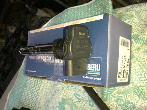

hast du mal nen Bild von der Spule?
MTO-Guido
Beiträge: 42
Registriert: Mi Okt 05, 2016 2:49 pm
Re: Coil on Plug
Beitrag von MTO-Guido »
das wäre eine davon
Cali-LET
Re: Coil on Plug
Beitrag von Cali-LET »
Pinbelegung müsste passen.
Hab ja mal selbst ne Launch Controll gebaut. Aber ich habe die mit einem 5V Signal und ner permanenten Masse angesteuert. Macht das einen Unterschied?
