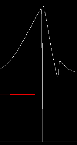

Der angehängt Auszug aus dem LOG zeigte mir dann das die Drehzahl kurz auf "0" spring und dann wieder hoch.
Ich habe mir auch einmal den Toothlogger angeschaut, hier ist nichts ungewöhnliches zu sehen.

Msq, Log, screenshot vom toothlogger,
Wie ist der KW Sensor angeschlossen?
Wieso VR-Geber? Der KW Sensor ist eigentlich ein Hallsensor.

Der Log ist unbrauchbar. Mach nochmal einen kompletten Log, mit allen Punkten!
Re: Drehzahlsignal für 0,2s auf "0" - Zündausetzer??
Verfasst: Fr Dez 30, 2016 5:13 pm
von ibizafreak
Anbei noch eine kleine Datei mit dem Fehler.
Ich werde nicht schlau daraus.
Verfasst: Fr Dez 30, 2016 6:31 pm
von ibizafreak
Sorry, das hat inner Scheune nicht so gut geklappt. Schlechtes Netz.
