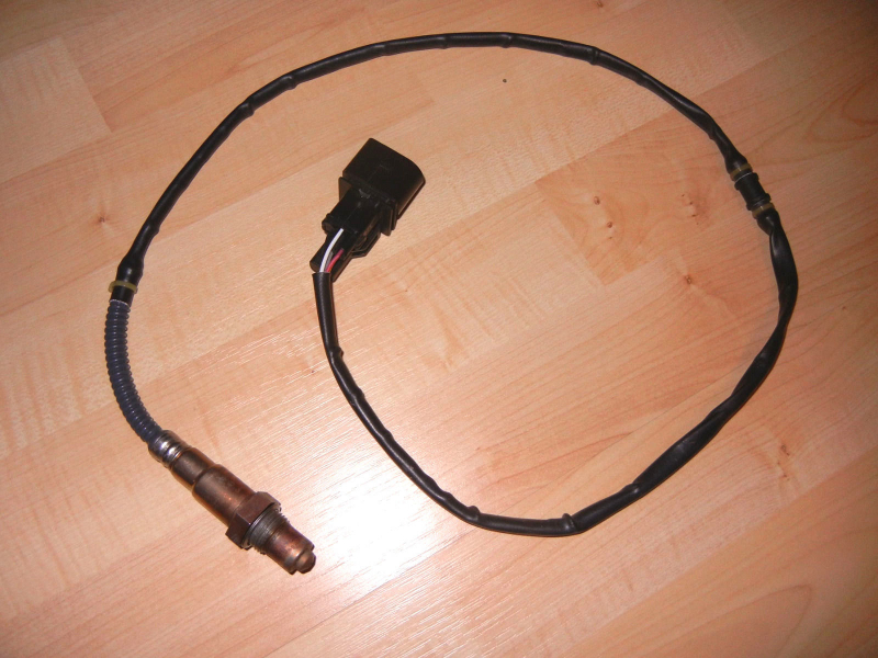

ich brauche Unterstützung bei der Verkabelung der Lambdasonde :?

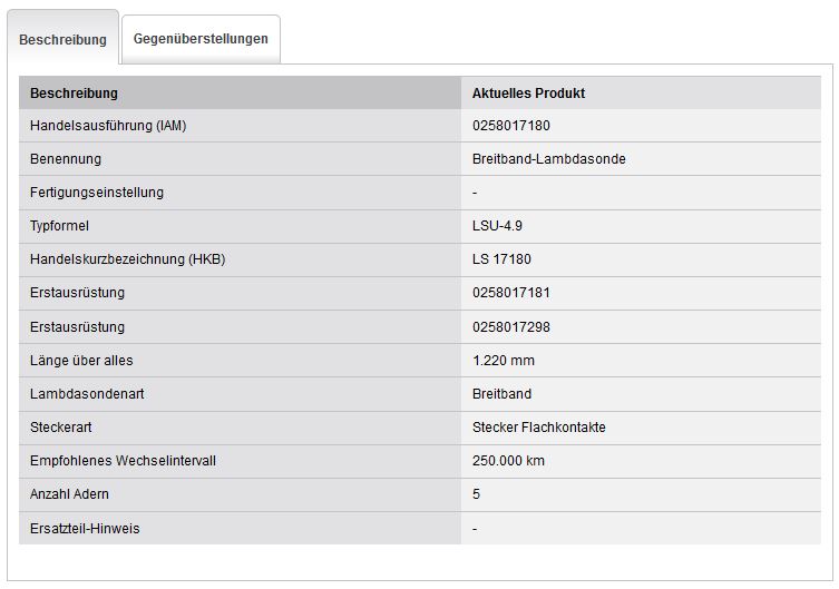

Mein neuer Controller verlangt nach einer LSU 4.9. Daher habe ich eine VW Sonde mit der Teilenummer 06A.906.262.BK bzw. Bosch 0258017180 sehr günstig geschossen. Laut Bosch Onlinekatalog und der Originalzeichnung handelt es sich auch tatsächlich um eine 4.9. Mich irritieren allerdings ein paar Punkte:

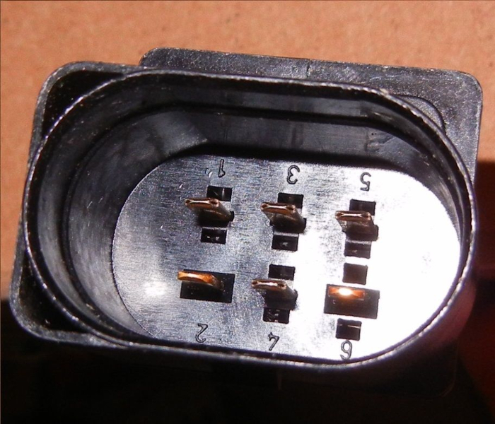

1. Sie hat noch den alten/großen Stecker, der üblicherweise nur an 4.2er Sonden verbaut wurde. Muss aber nix heißen, oder?
2. Wie klemme ich sie an? Sie hat nur 5 Adern, im Manual der Megasquirt sind aber 6 Pins aufgeführt. Außerdem decken sich die Farben nicht mit der "Standard-Pinbelegung":
Belegung der Sonde (deckungsgleich mit LSU 4.2):
- 1: Schwarz
- 2: /
- 3: Grau
- 4: Weiß
- 5: Gelb
- 6: Rot
Pinout Megasquirt:
- 1: Rot
- 2: Gelb
- 3: Weiß
- 4: Grau
- 5: Grün
- 6: Schwarz
Orientiere ich mich an den Farben, also nach 4.2er Belegung und lasse Pin 5 (grün) am Steuergerät unbelegt?!

Was ich dir sagen kann:
Die Sonde selbst hat nur 5 Kabel. Der 6te Pin ist der Kalibrierungswiderstand der auch zum Controller verbunden werden muss.
Den Stecker darfst keinesfalls gegen einen anderen tauschen den der wurde bei der Produktion mittels dem Rcal auf die Sonde eingestellt.
Re: LSU 4.9 Lambdasonde: Anzahl Adern und Belegung?
Verfasst: So Dez 17, 2017 10:06 pm
von Dominik335i
Heißt auch, dass ich den großen weiblichen Gegenstecker brauche und mich an den Farben orientiere, richtig?
EDIT: Stand zunächst aufm Schlauch :lol:

Stehe gerade genau vor genau der selben Frage bei einer LSU 4.9 von innovate. Wie hast du nun das Problem mit dem grünen Kabel gelöst? Der Pin 2 ist ja auch im Stecker uns auch an der Sonde gar nicht belegt?!
Verfasst: So Feb 11, 2018 11:33 am
von Dominik335i
Der Kalibrierwiderstand ist im Stecker. Da standen wir beide ganz schön aufm Schlauch... :wink:
Verfasst: So Feb 11, 2018 10:16 pm
von RRalf
Aaaah - da muss man erstmal drauf kommen...!
Ich war so irritiert, weil der pin im Zubehörstecker von Innovate nicht belegt ist - ich hab mir die ganze Zeit die falsche seite angeguckt und gerätzelt... :? :P
Im stecker der sonde selber sind die pins natürlich belegt.
Danke für die Info! :wink:

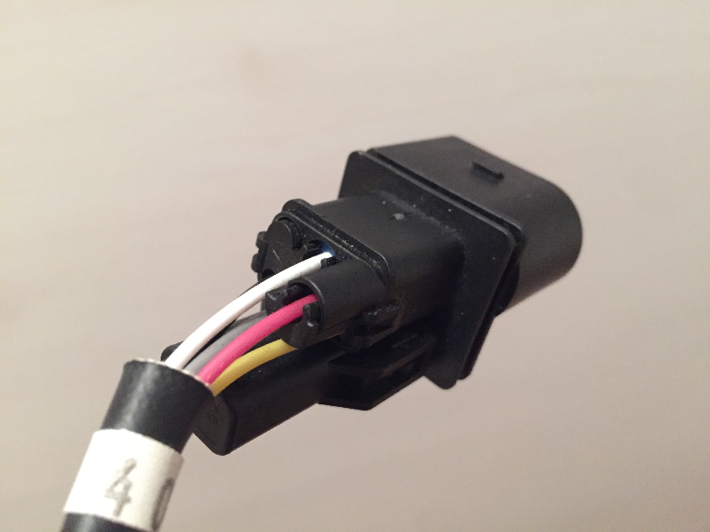

Leider kann ich die oben abgebildete Zeichnung nicht deuten bezüglich Kabelbelegung
Ist meine These richtig:
Rot: 12V Versorgung
Gelb: Masse
weiß: Sondenheizung Masse
Grau: Sondenheizung +
grün: Kalibrierung
schwarz: Signalleitung
Grund der Frage ist jener, dass ich das Kabel kürzen und soviel löten wie möglich will.
