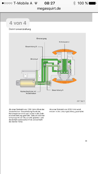

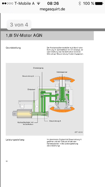

Ich habe an meinem Motor eine Variable Nockenwelle (Einlass).
Ich fahre eine Kdfi 1.4 wie würdet ihr die Nockenwelle ansteuern?
Die Kdfi hat ja einen Relaisausgang. Kann ich den benützen?

Hab ich bei meinem 1.8t BAM einfach so gemacht das er ab 1300upm in die Drehmomentensung geht und bei 3600upm wieder zurück zur wie original beschrieben
leistungsstellung

Alfagta hat geschrieben:Hallo,
kommt drauf an wie die angesteuert werden muss.
Bissl mehr infos dazu brauchen wir schon.
Das Ventil sollte bei ca. 2000 U/min angesteuert werden und bei ca. 5000/min wieder abgeschaltet.
Ich brauche dazu nur einen Relais Ausgang.
Muss also nicht angetaktet werden.
Kann das die Kdfi 1.4 oder brauche ich dazu etwas externes?
Re: Variable Nockenwelle Ansteuern
Die Kdfi sollte ja bei dir freie Leistungsausgänge haben. Nimm einen von diesen und passt.
Programmable outputs dann einstellen das es zwischen 2000-5000 angesteuert ist.
