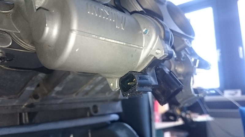

Foto vom Stecker im Anhang:
ja, habe von 50Hz bis 3kHz probiert. Unter 150Hz vibrieren die Klappen fühlbar, bei hohen Frequenzen wird der Motor noch träger und schlechter ansteuerbar.

Re: Yamaha R1 RN19 Drosselklappensteller u Stecker
Ich würde vermuten es ist der hier:
http://kojaycat.co.uk/epages/950000457. ... s/RFW-2WFB
Würde ich aber anhand der Maße nochmal prüfen.
Scheint zu passen

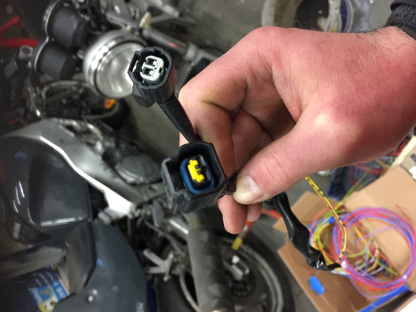

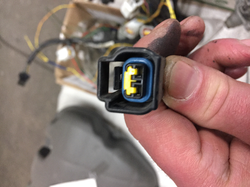

Wenn es einer von denen hier ist, hätt ich die sogar noch übrig. Ist der Teilkabelbaum der einspritzbrücke von ner Yamaha R1/FZ1 oder so was wo ich mir nur die Stecker für die Injektoren rausgetrennt hab.
Fehlen also nur die Stecker von den 4 Düsen + Kabel, alle anderen stecker sind noch dran.
- IMG_6410.JPG (353.66 KiB) 11935 mal betrachtet
Die passen vermutlich nicht - der rechteckige Teil obendrauf muss bis zum Rand gehen, da ist ist an dem Stecker so eine Führungsnase direkt am Rand.
fun is not a straight line
Sven
Sven
Der rechteckige teil ist nur die Verriegelung.
