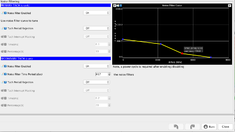

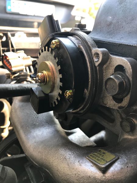

MS2 Setup:
Filter ausgeschalten

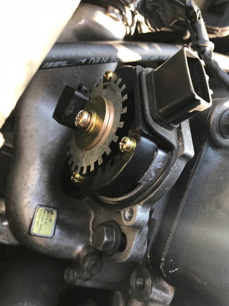

Nissan hat einen optischen Sensor Cam eingebaut, welcher entsprechend der Anleitung diy verkabelt wurde und mit einem Pullup versehen ist.
Triggerdisk hat 24 Zähne mit einem missing tooth.

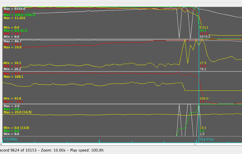

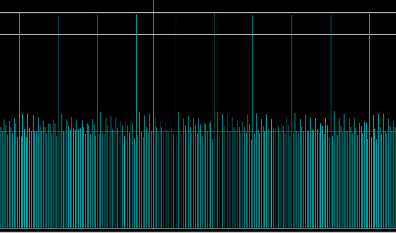

Anbei habe ich nun noch den Tooth Logger, eine Log und meine Projektdatei angehängt:
Bildschirmfoto 2018-06-30 um 08.15.31.png (15.73 KiB) 13039 mal betrachtet

MS2 Setup:
Filterkurve neu einstellen nach Berechnung
Viele Dank für euer Feedback und viele Grüße,
Georg

Täuscht das oder ist dein Triggerrad extrem flach? Dein Sensor Trigger auf die Seite? Ich persönlich würde weg von dieser recht exotischen Konstellation und stattdessen auf bewährtes setzen: Stinknormales 5-6 mm dickes Rad in Verbindung mit einem Hallsensor an 12V. Platz scheint ja kein Problem zu sein...
Re: Fehler 2 // missing tooth at wrong time // Nissan CAS
Verfasst: Sa Jun 30, 2018 9:46 am
von Frosty
Das hab ich mir auch schon überlegt, auf einen Hallgeber an der KW umzubauen.
Nur hat der Sensor ja bereits ohne Probleme funktioniert, vor 2 Jahren, und die Probleme sind erst mit der Motorrevision gekommen.
Zum Sensor selbst: das ist ein VR, da ist die Stärke der Scheibe ja egal :) die Originale ist noch etwas dünner.
Viele Grüße Georg

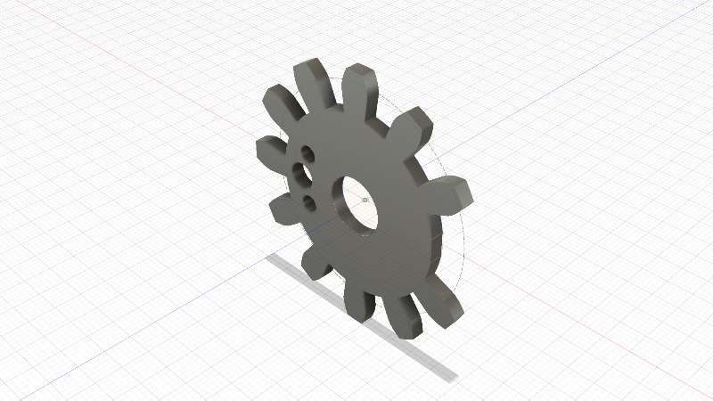

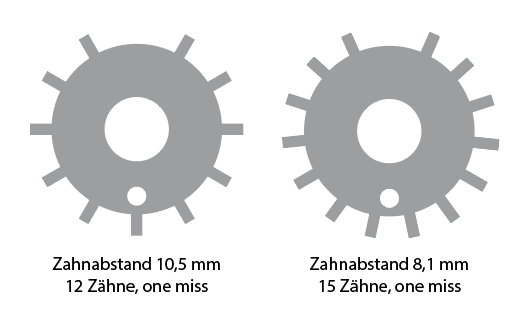

Verfasst: Mo Jul 02, 2018 9:35 am
von Frosty
Das war nur auf die Schnelle mit dem Zahnrad-Generator als Illustration gedacht.
Nach den Vorgaben des Cherry kann ich unter dem Deckel des originalen CAS 11 Zähne und eine Lücke unterbringen.
Wenn ich den empfohlenen Mindestabstand von 10 auf 8,1 mm heruntersetze, dann gehen 14 Zähne und eine Lücke drauf.
