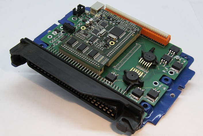

es gibt imho nur 2 saubere Lösungen.
Zuerst müsste man wissen welche Treiber auf deiner PnP sitzen...Kannst mal ein Foto machen des Steuergerätes?
Dann kannst entweder andere Treiber einbauen oder ich hab eine externe Lösung die von den interenn Treibern der Kdfi angesteuert wird, das ist so
schon mehrfach mit VW Spulen und Kdfi im Einsatz.

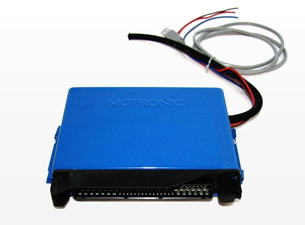

Hey,
Danke dir erstmal für eine Antwort!
Helfen dir diese Bilder?
Am liebsten wäre mir eine externe Lösung, habe schon was gelesen in der Richtung von Pullup-Widerständen!
mfg
mfg
- pnp_88pin_5_13.jpg (22.46 KiB) 6833 mal betrachtet
- img_4263_small3.jpg (130.01 KiB) 6833 mal betrachtet
Re: Kdfi 1.4 pnp m50 VAG 4-polig Zündspule Hilfe
Das mit den Pullup vergiss gleich wieder....
Extern dann ist das hier die beste Lösung:
http://megasquirt.de/msforum/viewtopic. ... ter#p64882
