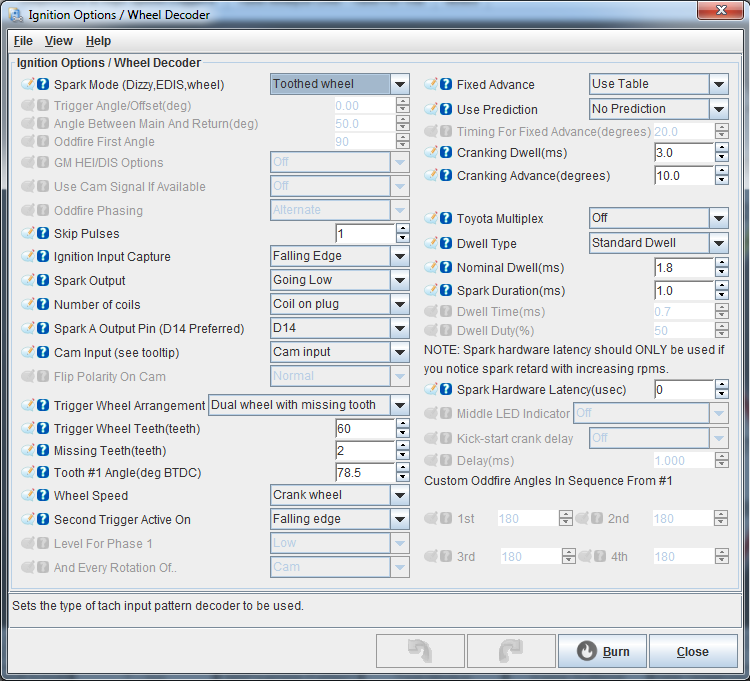

Habe jetzt die letzten Tage mein Steuergerät vernünftig eingestellt und abgestimmt. Soweit mir möglich.
Jetzt wollte ich mal so langsam erhöhten Ladedruck und erhöhte Drehzahl angehen.
Aber da gibt es arge Probleme.
Bis knapp 7000 U/min ist alles in Ordnung. Genau ab 7000 U/min geht der Drehzahlmesser aus und das Fahrzeug versackt förmlich. Passiert in jedem Gang. Ziel sind 7600 U/min.
Laut Log ist alles in Ordnung. Ich kann da keinen Fehler erkennen. (Lambda passt noch nicht ganz...Aber daran kann es eigentlich nicht liegen)
Bekannter hat mich auf die Idee gebracht mal die Zündung zu kontrollieren.
Könnte es sein das ab 7000 der Zündfunke abkackt? Vermutung.
- Einstellung?
- Zündkerezen?
Kurz zu den Hardwareeckdaten. 5Zylinder - Freiprogrammierbares Stg (KDFI 1.4) - Einzelstabzündspulen (VW)
Hab mal mein IGN Setup angehangen und den letzten Log.
Bei 35.268s geht es schon los. Wenn man den "Power" Graph anzeigen lässt, sieht man den Leistungsabfall.
Hilfestellung bzw. erstmal Fehlerfindung wäre toll.
Gruß Micha

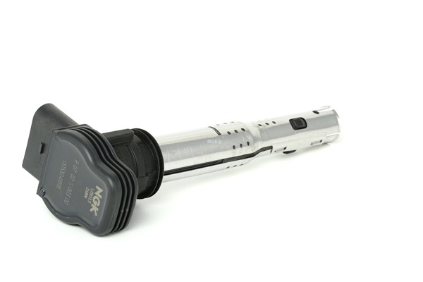

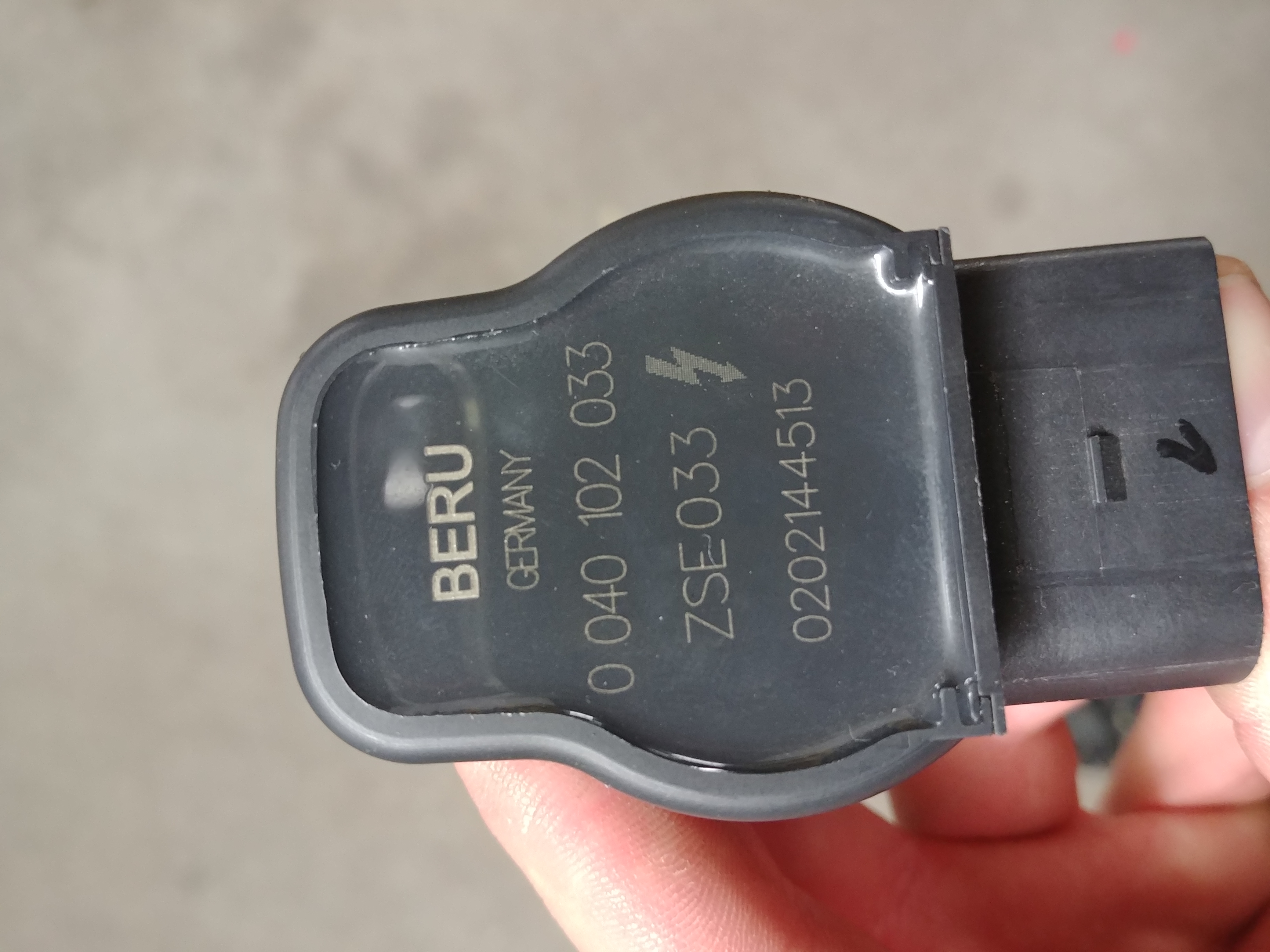

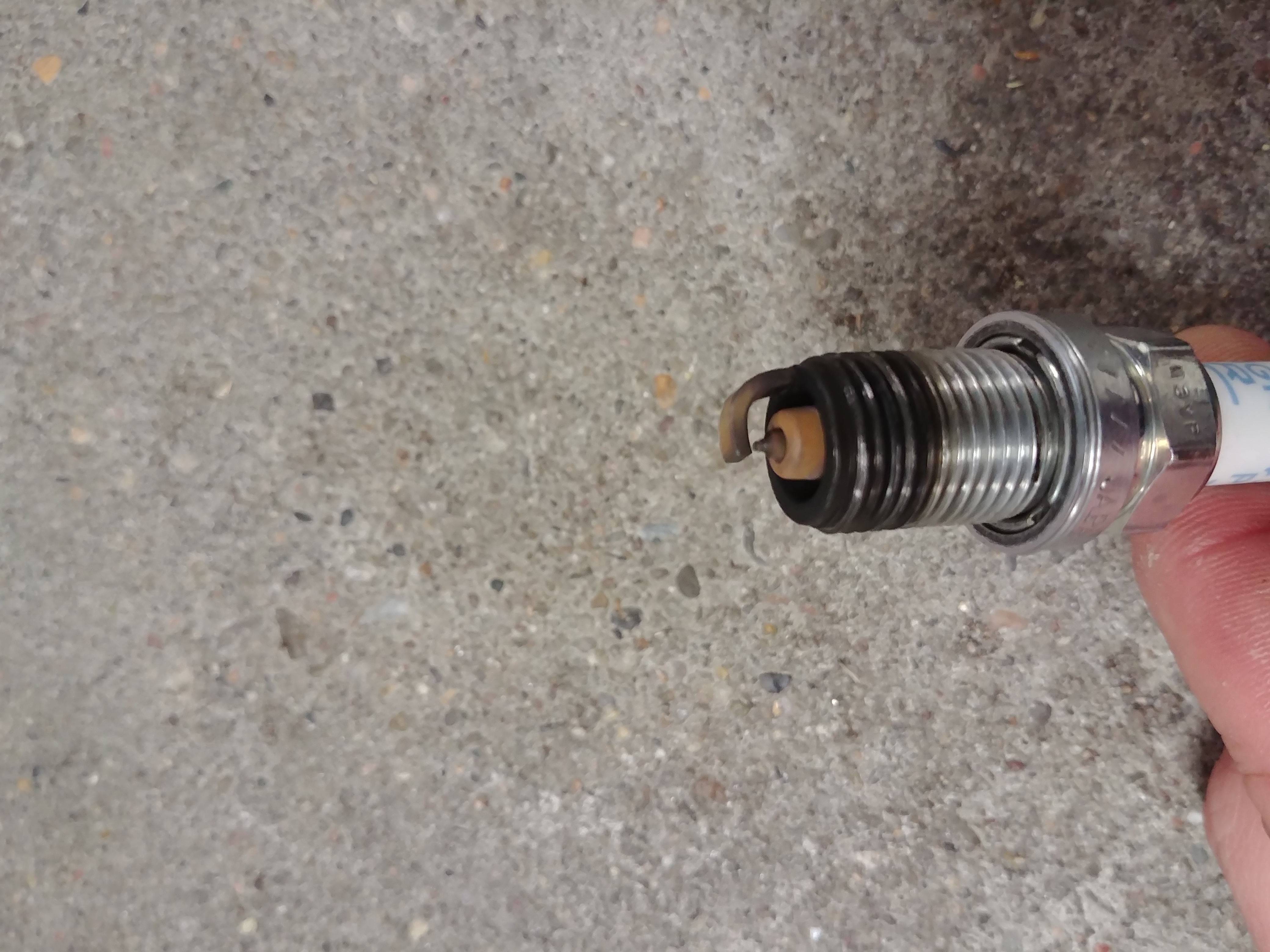

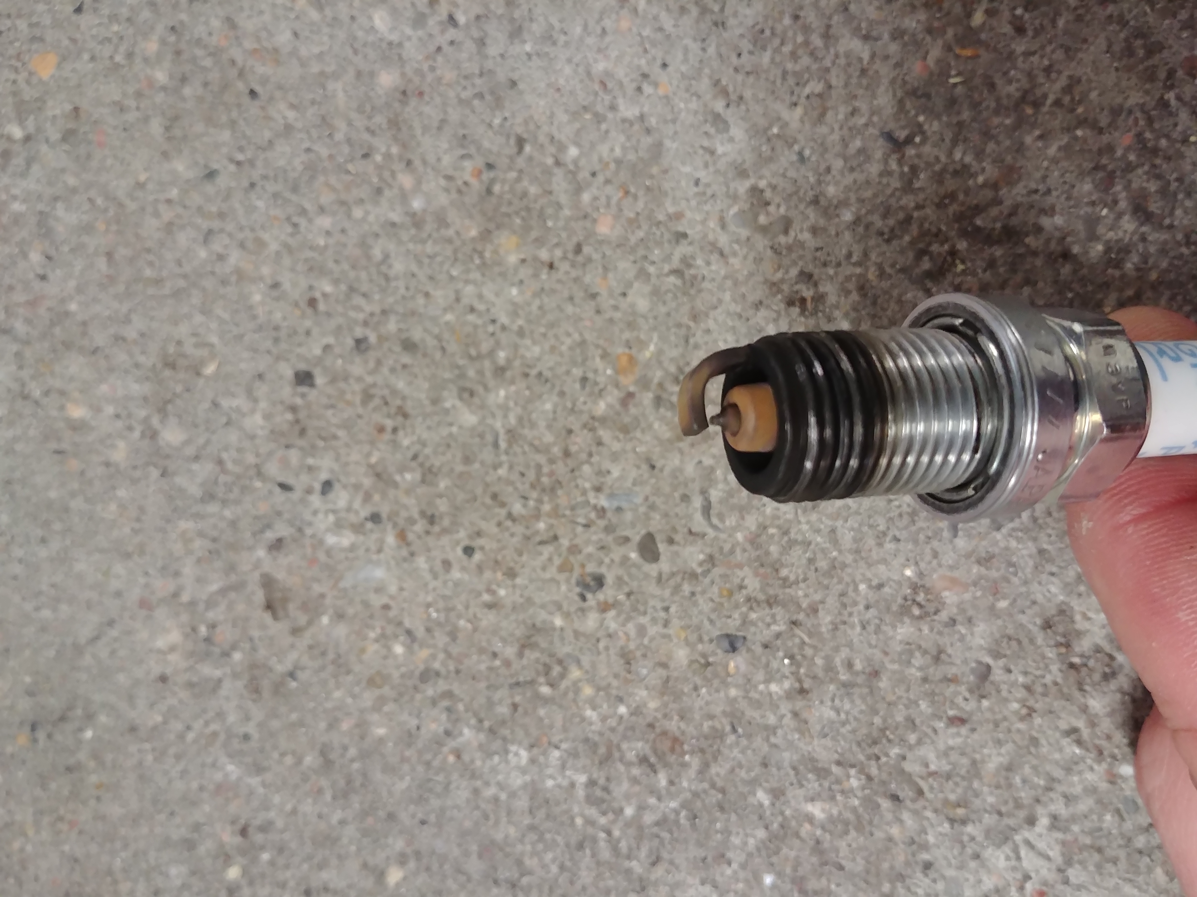

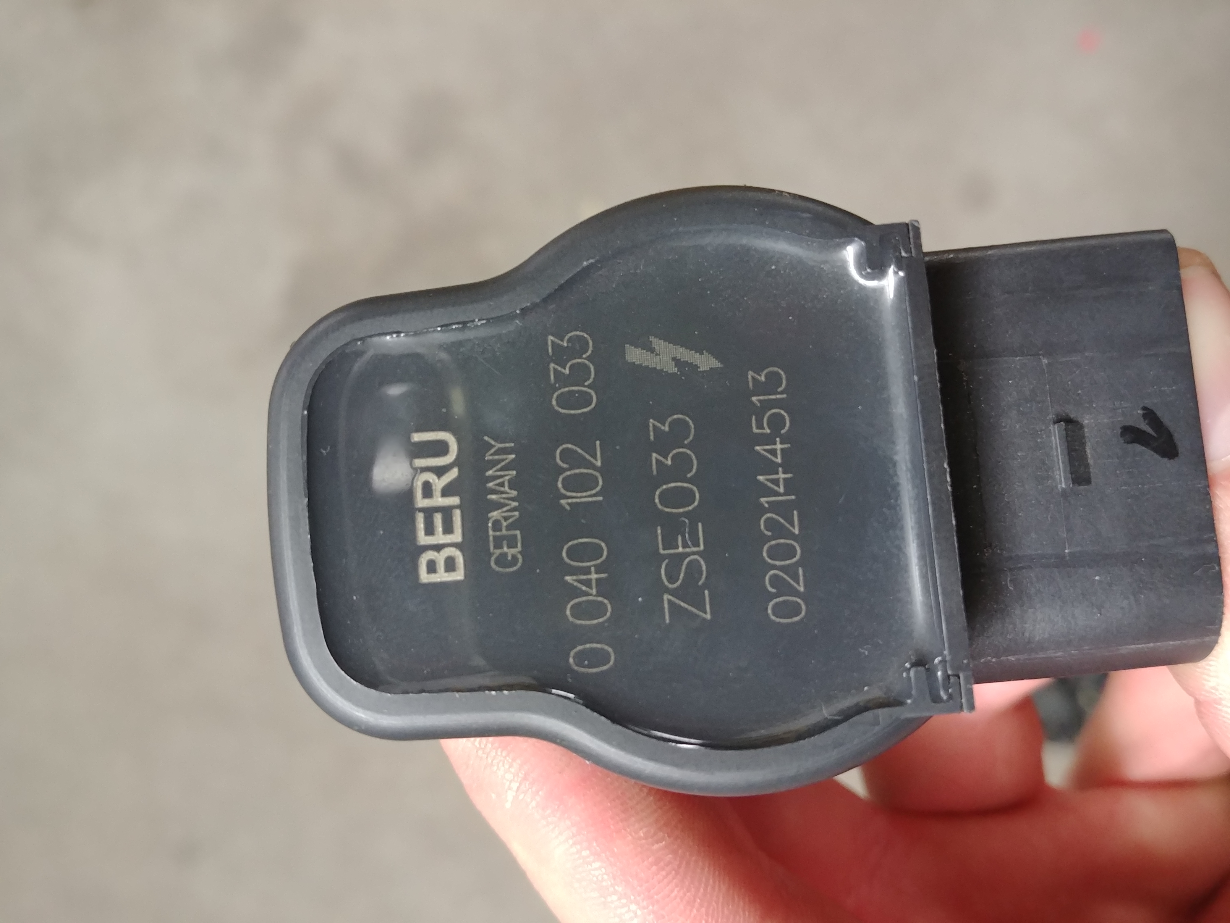

Habe heute auch noch mal eine Zündspule mit Kerze im Testmodus laufen lassen.
Funke ist bis 8500 U/min da. Allerdings glaube ich, ist das nicht aussagekräftig. Da war irgendwas mit ... unter Last verhält sich das anders wie frei Luft.

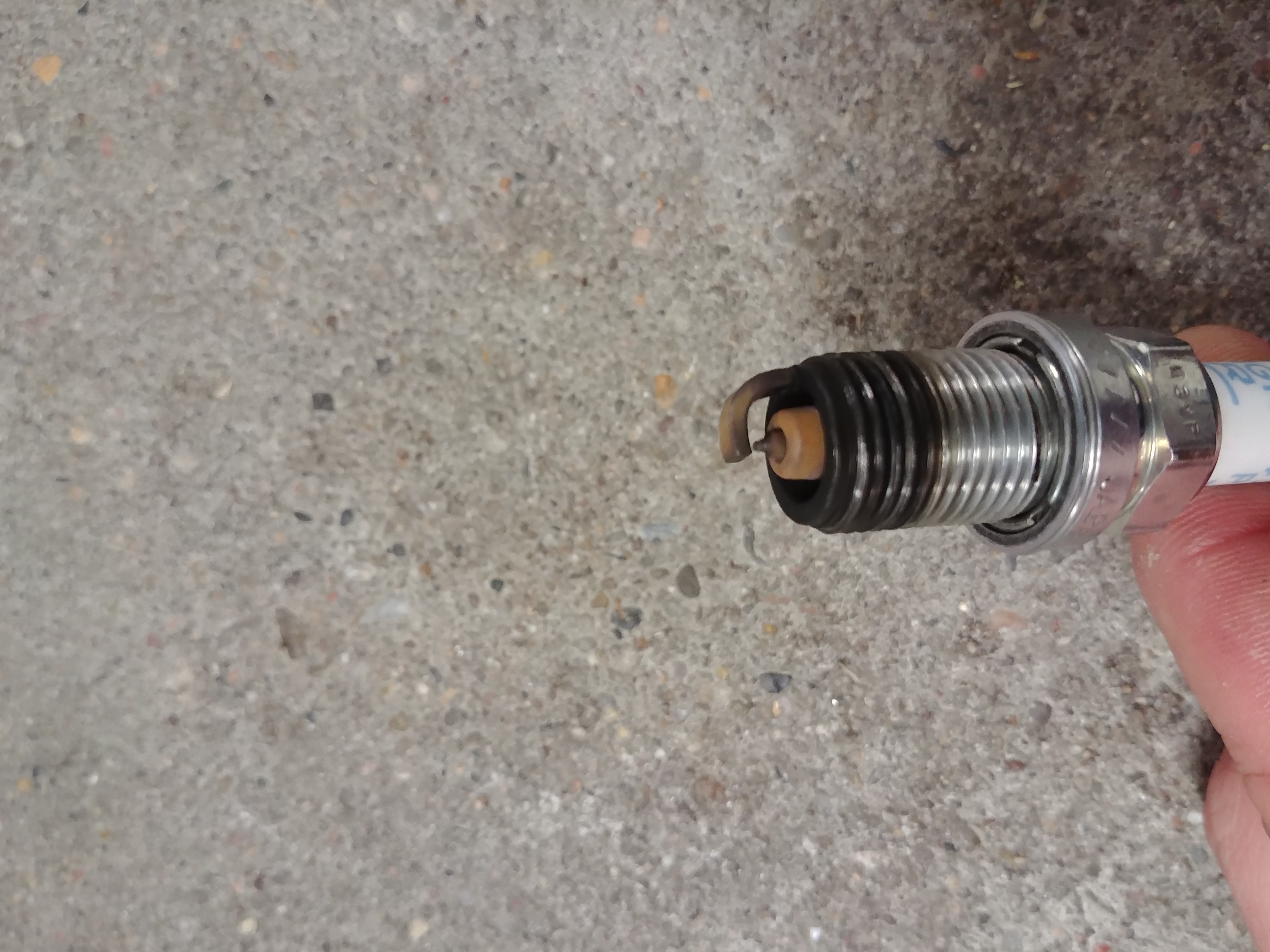

Hier nochmal Bilder von der Spule und Zündkerze.
(2.91 MiB) Noch nie heruntergeladen
(3.31 MiB) Noch nie heruntergeladen
Gruß Micha
Re: Audi 5Zylinder Drehzahlprobleme über 7000 U/min
Da die Kdfi solche spulen ja ned direkt ansteuern kann hast wohl einen Pullup drinnen, wenn ja nach 12v oder 5v?
Dann würd ich mal den Nominal Dwell testweiße auf anheben auf 2 bis 2.5ms und gucken ob er höher dreht..

Ich habe ja die 1.4 Basis Version mit Motherboard. Darauf sind Leistungstreiber verbaut.
Sprich ich steuere die Spulen direkt an. Ein Pullup ist dort glaube ich nicht verbaut.
5.10 Zündung
Über den auf dem kdFi V1.4 vorhandenen Leistungstreiber kann die Zündspule direkt angesteuert werden. Hierfür wird ein mehradriges
geschirmtes Kabel empfohlen. Das kdFi besitzt 12 Leistungstreiber, was eine direkte Ansteuerung von bis zu 12 Zündspulen im Wasted
Spark Prinzip ermöglicht.
Alternativ können auch bis zu 6 Zündspulen im Coil on Plug Verfahren angesteuert werden.
2 Fragen...
Sind in den Stabzündspulen nun schon Leistungstreiber verbaut oder nicht?
Wie weit hoch und runter kann ich bei diesen Stabzündspulen mit dem nominalen Dwell gehen ohne Sie abzurauchen?
Gruß Micha

Könntest Du vielleicht mal das komplette Setup anhängen? Die Kerze sieht so an sich ganz gut aus (sehen alle so aus?)
Zum Elektrodenabstand kann ich nichts beitragen aber ist dieses Verhalten vom Ladedruck abhängig? Kannst Du den Ladedruck verringern und kannst Du ggf mal für ne Sekunde oder zwei wenn es auftritt nicht gleich vom Gas gehen sondern alles so statisch lassen wie möglich?

Diese Einzelfunkenspulen haben aber schon treiber intern, also da muss ein pullup oder so sein, diese Spulen brauchen ja ein 0/5V Steuersignal...

Habe den Dwell (Nominal) von 1,8ms auf 2,2ms angehoben. Drehzahl hat sich tatsächlich anders verhalten.
Drehzahl hat über die 7000 U/min gedreht. Aufgehört habe ich bei 7250 U/min. Weiter habe ich noch nicht versucht. Vermutlich hätte er auch voll ausgedreht. Test steht noch aus.
Jetzt zu der wichtigen Frage. Wie kann ich den Dwell ermitteln /prüfen? So das die Stabzündspulen nicht überhitzen und abrauchen.

also ich fahre solche Spulen mit 5V Taktung und 2.0ms Nominal Dwell bis etwa 7500 Rpm maximal bei einem 6 Zylinder.
Der Pullup bei einer Kdfi ist nötig weil diese (bis auf die ganz neue) kein 5V Signal liefern kann zum Takten solcher Stabzündspulen.
Viele machen den Pullup auf 12V weil es des öfteren Probleme gibt beim Starten das nicht genug Spannung / Strom ankommt um die Spulen ordentlich zu Takten.
Du kannst bei 5 sowie bei 12V einen 1k nehmen, schöne Lösung ist es sowieso nicht aber naja es geht (meistens).

Meine Verkabelung scheint ja so weit richtig zu sein. Unabhäng ob jetzt mit 5V oder 12V getriggert wird.
Unklare wäre noch "Spark Output"
Es sind auf dem kdfi Mainboard - IGBT's verbaut die dann vermutlich 5V auf high oder low ziehen.
Wie kann ich das überprüfen?
Bei Going High müssten auf der Signalleitung 0V anliegen ... wenn gezündet werden soll ... wird kurz (Dwell) auf 5V gezogen
Bei Going Low müssten auf der Signalleitung immer 5V anliegen ... wenn gezündet werden soll ... zieht er kurz auf 0V
Ist das jetzt richtig so? Wie ich das erzählt habe?
Und ganz wichtig.
Wie werden diese Stabzündspulen nun richtig angesteuert?
Going High? Going Low? 5V auf 0V? 0V auf 5V?
Frage deswegen ... da es bei mir auf Going Low steht. Ich aber schon zig mal Going High gelesen habe.
Ich weiß auch noch nicht ob der IGBT das Signal nochmal invertet. Möchte ich prüfen.
Gruß Micha
Bei dir passt going low weil du die Pullup variante hast.
kannst also auf going low lassen

Sooo .... Nochmal kurz Feedback geben und die Lösung des/der Probleme.
Es waren tatsächlich 2 verschiedene Fehler und nicht nur eines wie gedacht.
1. Die Zündung bzw. der Zündfunke ging ja bei ca.7000 U/min verloren oder war ab der Drehzahl zu schwach.
Die Dwellzeit mit 1.8ms war einfach zu kurz. Erhöht auf aktuell 2.2ms. Jetzt dreht er voll aus.
2. Ab ca. 6900 U/min fing der originale Audi KI Drehzahlmesser an rum zu spinnen. Ausfall/Signalverlust/Spannungsverlust/was auch immer.

ich würde einfach bei Beru bezüglich der Dwell Time anfragen, da gibts normal kleine Tabellen wo die Ladezeiten auch abhängig von der Batteriespannung drinstehen. Ansonsten kann man das mit einem Oszi rausfinden, wenn die Spule gesättigt ist geht der induktive Widerstand gegen Null und es wirkt sich nur noch der ohmsche Widerstand aus wodurch der Strom sehr steil ansteigt.
Ich beschreibe es mal so 1mSek =3A; 2mSek= 6A und 3mSek=15A. Es ist aber auch so das man diese Drehzahlbereiche ja nur ganz kurz durchfährt und die Spulen hier nicht auf Dauer belastet werden.
kingpin3000
