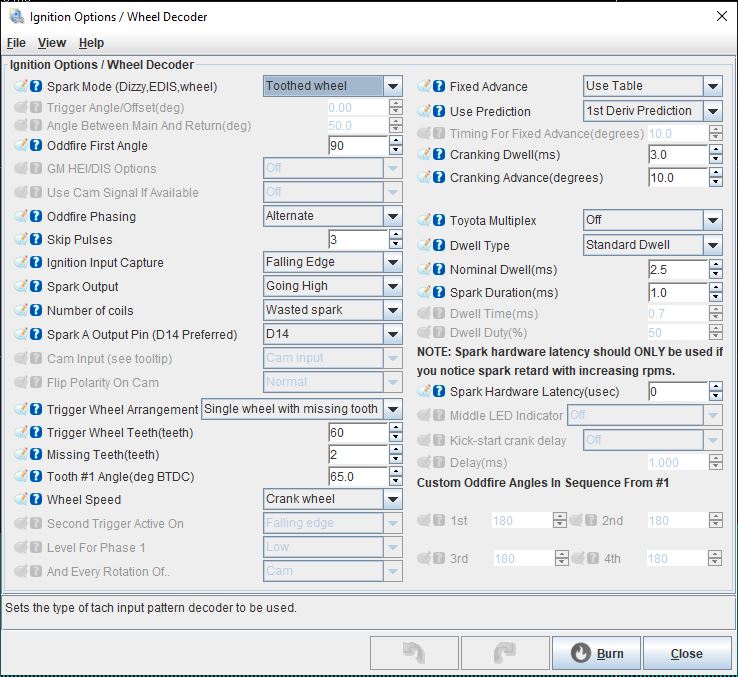

Es handelt sich um einen Mercedes C43 AMG Bj98 welchen ich von 4.3l Hubraum auf 5.5l Hubraum erweitert habe, Verdichtung reduziert, Pleuel verstärkt.. und schlussendlich mit einem Kompressor Versehen habe.
Das Ganze läuft schon sehr gut mit einer Kdfi 1.4.
Nur Quälen mich von Anfang an Zündaussetzer.
Sie sind schon nahe zu weg durch die Verbesserungen die ich schon vorgenommen habe, nur noch nicht ganz…
Grundsätzlich kommen sie nur im „hochlast bereich (Ladedruck)“, und eher im niederen/mittleren Drehzalbereich. 2500- 4000 umdrehungen…
->Lost Sync Reason: 2

Ich habe jetzt andere Zündkerzen verbaut.
Ein bekannter gab mir den Tip, dass ich mir die Zündkerzen eines A4b5 RS4 (Biturbo Motor) nehmen sollte, die haben noch nie Probleme gemacht (bei vr6 Turbos). Tatsächlich haben sie auch die richtigen Abmessungen.
gesagt getan, jetzt sind 16 stk. -> NGK PFR7Q 7963 verbaut.
Tatsächlich läuft das Auto wesentlich besser und spürbar leistungsstärker im oberen Drehzahlbereich!
Jedoch sind die Aussetzer nur bedingt weg, jetzt habe ich sie im Bereich ohne Last im niedrigen Drehzahlbereich ( unter Volllast läuft alles perfekt)
Ich habe mich dann mit der Ladezeit (Dwell) gespielt und folgendes festgestellt:
2ms Dwell: Volle Leistung im Oberen Drehzahlbereich aber Aussetzer im Ort
3,5ms Dwell: keine Aussetzer im Ort, aber auch keine Leistung im oberen Drehzahlbereich (fühlt sich an wie eine Drehzahlbegrenzung)
das ganze verhält sich linear zwischen den 2 Punkten....

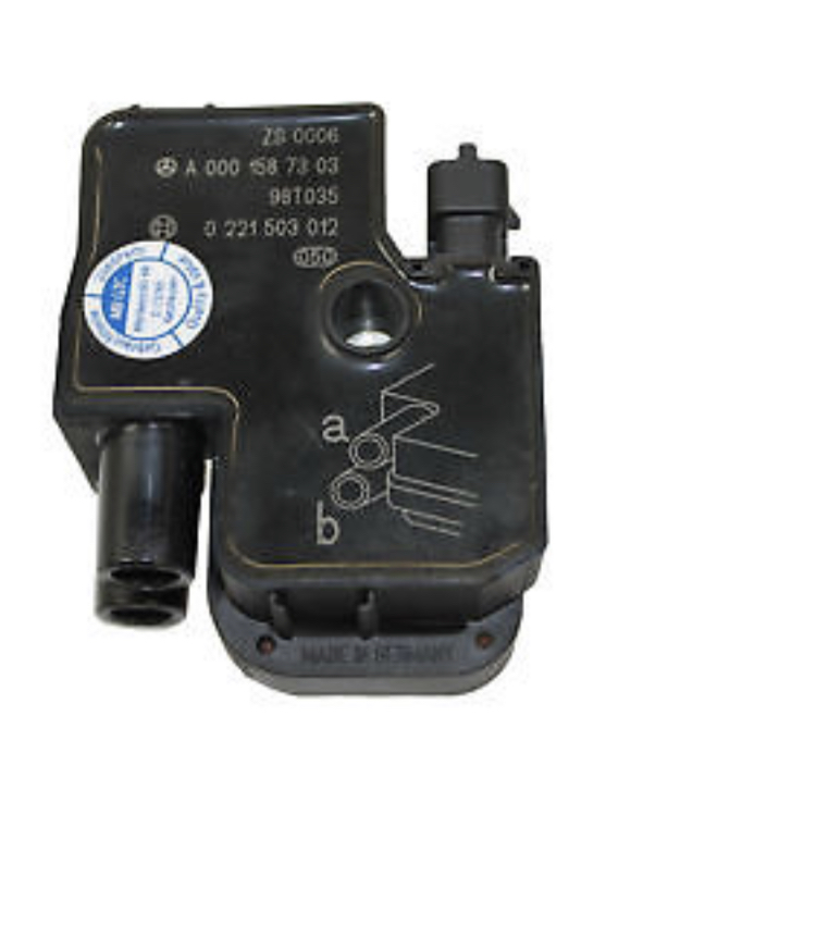

Dimi_
Beiträge: 8
Registriert: Mo Sep 09, 2019 9:04 pm
Re: suche geballte Fachkompetenz bezüglich Zündung
Beitrag von Dimi_ »
Das sind original Mercedes. (8stk)
Bosch Nr.: 0221503012
(176.09 KiB) Noch nie heruntergeladen
Zuletzt geändert von Dimi_ am Mo Sep 16, 2019 3:57 pm, insgesamt 1-mal geändert.

Hab ich natürlich gemacht, und soeben nochmals überprüft!
Der ZZP Steht wie angenagelt auf 10° v.OT, unabhängig der Drehzahl. (fixed Advance)

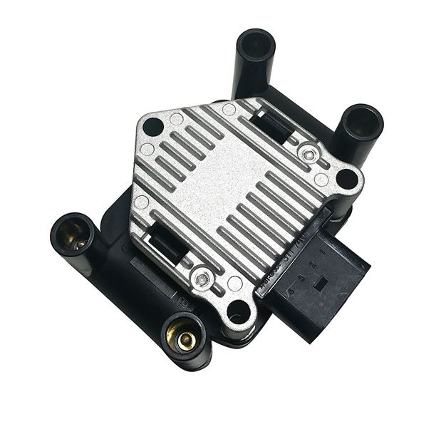

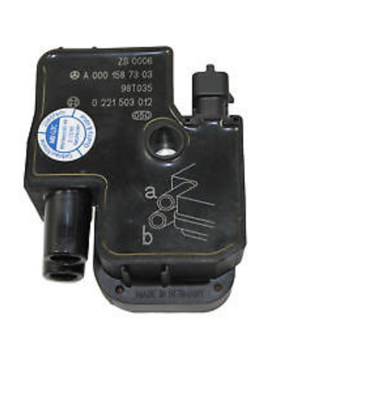

Dazu habe ich mich für Doppelfunken-Zündmodule mit integrierten Treibern vom VAG Konzern entschieden. Scheint gängig zu sein.Teile NR: 032905106B
Vielleicht kann mir ja jemand "Einstellwerte bzw. Ladezeiten" für diese Zündspulen verraten, dass ich nicht wieder von null anfangen muss.
ign coil.JPG (51.97 KiB) 20187 mal betrachtet

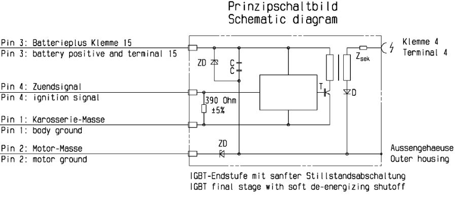

da du diese Spule verwendest und die eigentlich eine aktive ist (treiber intern) wie hast die an deine Kdfi angeschlossen? Die hat eigentlich nicht die passende Schaltung.
Mit dieser Spule würde ich mal so 2,5 bis maximal 2,7ms Dwell testen.
Dein Test mit 2 bzw. 3,5ms ist mir ein zu großer Sprung. Teste mit keinerern Schritten.

Aktuell sind noch die Mercedes Spulen verbaut. (Ohne Treiber)
ich werde erst auf die VW Spulen umrüsten (mit Treiber) die habe ich erst bestellt.
klar muss ich die Schaltung ändern darin liegt ja meine Hoffnung für die Problemlösung.
Da die Treiber zukünftig in der spule sind und nicht mehr extern zwischen Stg und Spulen.

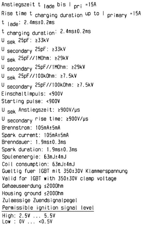

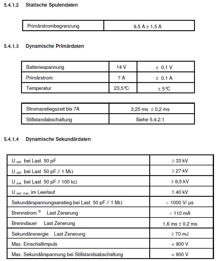

Dimi_ hat geschrieben:Dazu habe ich mich für Doppelfunken-Zündmodule mit integrierten Treibern vom VAG Konzern entschieden. Scheint gängig zu sein.Teile NR: 032905106B
(104.8 KiB) Noch nie heruntergeladen
Hier ist ein Auszug aus dem Lastenheft der Zündspule. Vielleicht hilft dir das weiter:

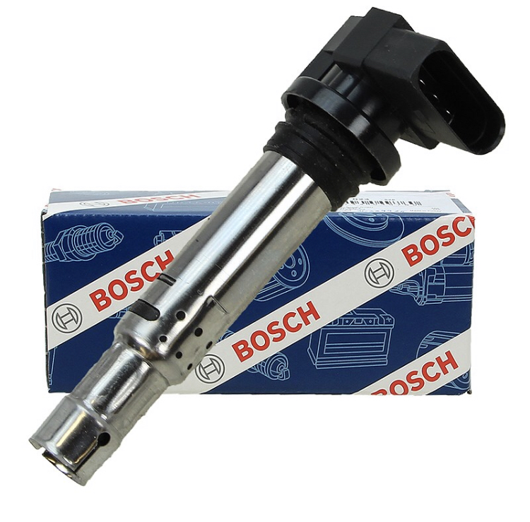

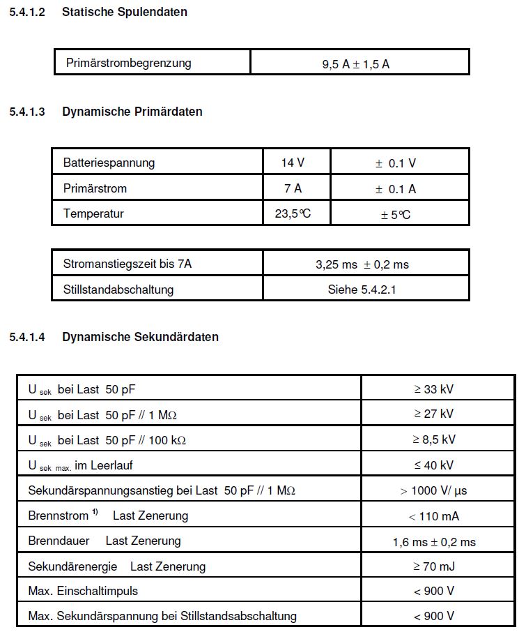

Ich habe jetzt nochmal alles über den Haufen geworfen, weil ich die insgesamt 4 Doppelfunkenmodule mit 16 Zündkabel (extrem lange zum teil) einfach nicht im Motorraum so unterbringe dass es für mich passt, soll ja keine Bastelbude werden.
Neue Lösung:
16stk Einzelfunken - Stabzündspulen
Bosch Nr: 0986221023
Hat zu diesen Zündspulen jemand Infos wie die von Domink bei den letzten? Pinbelegung, Ladezeit...
Danke schonmal ✌️
