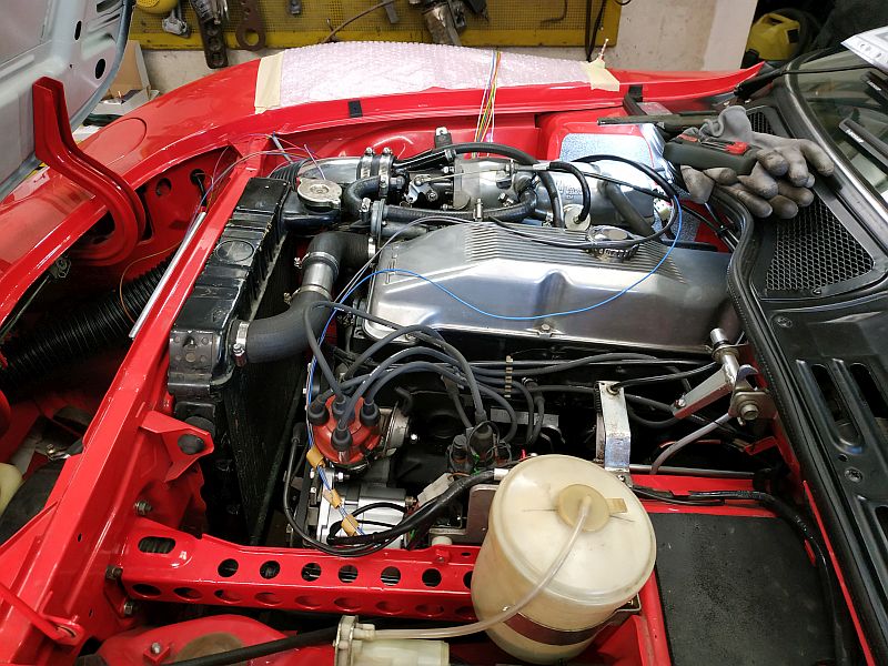

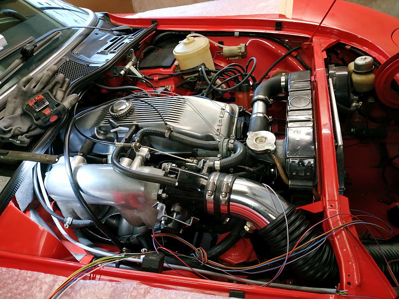

ich werde mal das neueste projekt hier rein stellen.
wir sind schon mal fleißig am verkabeln.
es gibt noch einiges zu erledigen,z.b der verteiler muß noch gelockt werden,
bzw gegen einen starren getauscht werden.
an sonsten bin ich guter dinge,daß bald der erste test ansteht :wink:
zur zeit siehts halt so aus :
