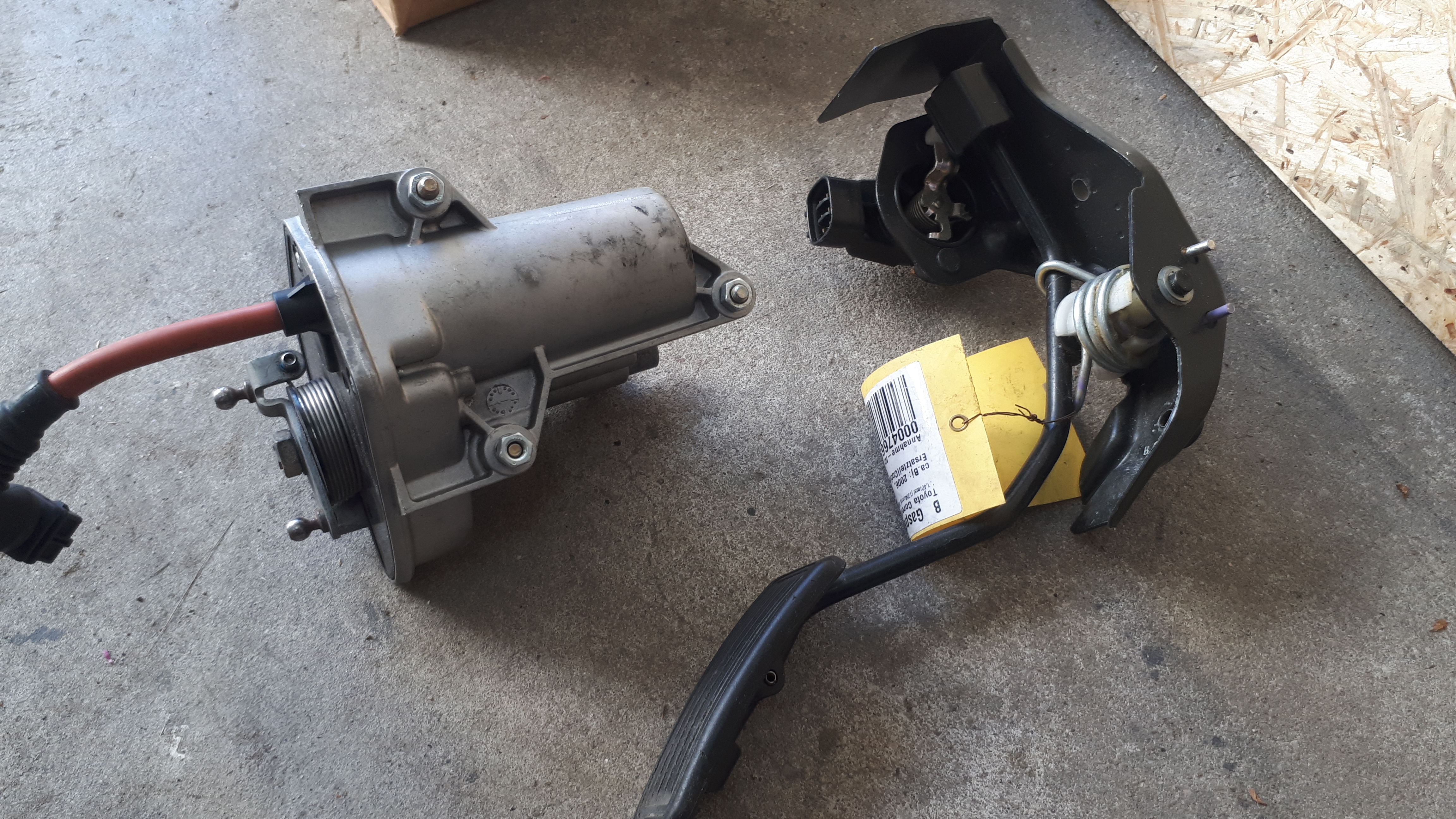

Hi ihr,
welchen Drosselklappensteller für einen DBW-Umbau kann man nehmen, wenn man Einzeldrosseln fährt und am besten auch die Leerlaufregelung mit machen möchte?
Was wäre abgespeckt möglich, wenn man die Drosselklappen zwar per Bowdenzug öffnen und schließen will, den Leerlaufregler aber auf die Drosselklappen wirken lassen will? So als Art variabler unterer Anschlag...

Ich werfe einfach mal den Steller vom E39 M5 in den Raum, das ist im Grunde ein DC-Motor mit Rückholfeder, auf dessen Welle ein schöner Arm mit Kugelkopf steckt. Hätte ich sogar übrig :)

hm, ist halt preislich keine Massenware. Aber sieht gut aus.
Macht BMW damit nur DBW oder auch Leerlaufregelung?

Was gibst du freiwillig? :)
Gaspedal mit Geber hätte ich auch noch, wenn du willst (Toyota Corolla).
