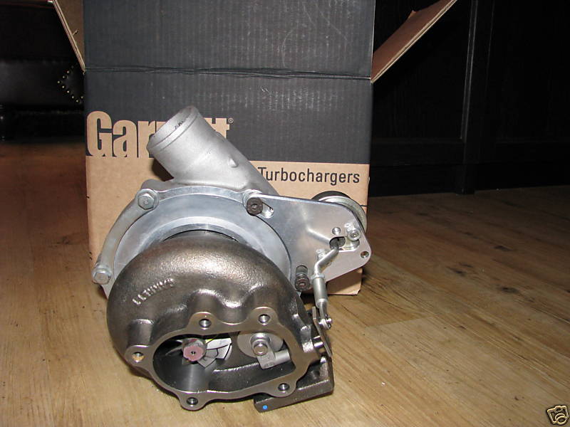

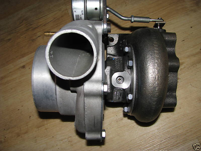

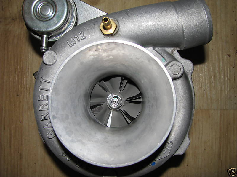

Saab B234 2,3L
GT3071R
Open Loop geregelt
Dosendruck 0,8bar
Der LD steigt bei Volllast bis 6800rpm auch voll geregelt bis 1,6bar an. Gehe daher intuitiv immer vom Gas, da ich nur 1,2bar fahren möchte.
Das interne WG ist einfach zu klein.
