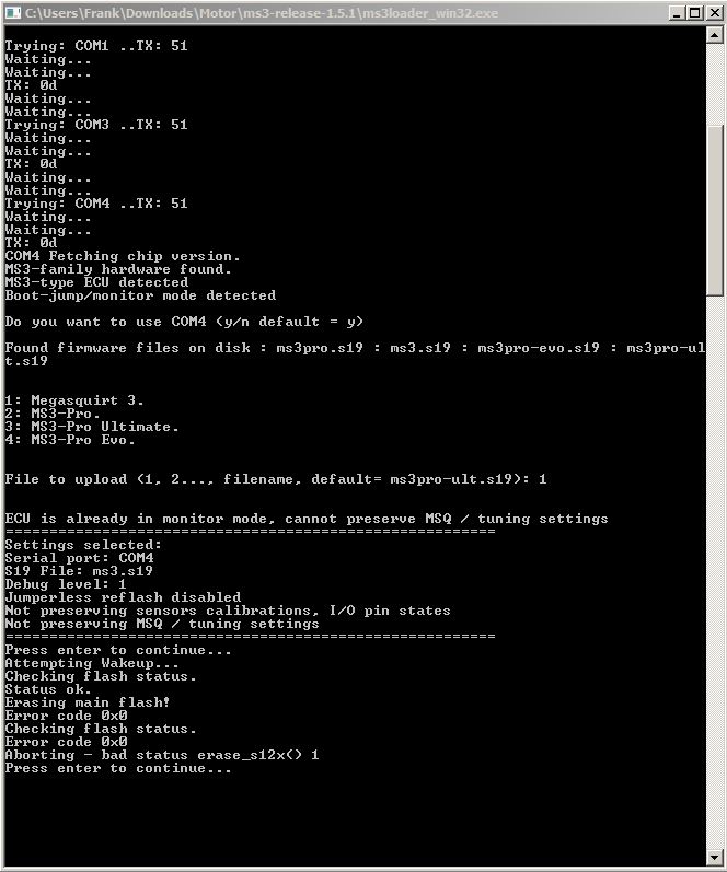

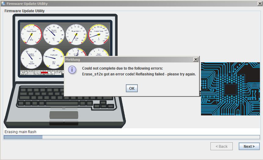

Hallo Leute ,
habe mich eben angemeldet, da ich im web zu meinem problem keine beiträge finden kann und mein eigentlicher support in schweden seit 4 wochen nicht reagiert.
habe 2013 meinen mercedes 3.0-24v auf turbo umrüsten lassen mit einer ms3x v3.57. teste und verändere seither immer mal wieder mit neuem Equipment die Einstellungen.
nachdem es im letzten Jahr Probleme mit der Spannungserkennung der ms3 gab (sprang plötzlich auf 19,3v und 1tag später wieder zurück), habe ich die ecu kurzerhand zur Prüfung geschickt. Nach gut 8 wochen erhielt ich sie komplett resettet zurück und habe alle Einstellungen wieder step by step per Hand eingegeben. 4 Wochen später erneut das gleiche Problem, also ecu vorm Winter wieder eingeschickt. jetzt habe ich die ms3 wieder komplett leer zurückbekommen.
Als erstes im TS ein neues Projekt angelegt, die ms3 auf pin 28>12v und pin 19>0v gelegt und die Kommunikation angestoßen > ms3 ohne Firmware gefunden. FW update v1.5.1 draufgespielt > IO. Projektdaten aus dem alten Projekt händisch übertragen > Fehler "spi pin vom Klopfsensor schon belegt durch primären injector" alle Einstellungen durchforstet ohne einen Fehler zu finden.
Also nochmal Firmware update in ts gestartet > plötzlich keine ms3 mehr gefunden. Also wieder zurück und Kommunikation prüfen > alles io ms3 bootload gefunden. Erneut FW update gestartet. FW v1.5.1 ausgewählt und weiter. jetzt kam der Fehler " löschen_s12x got an error code! reflashing fehlgeschlagen - bitte wiederholen.
erhalte den Fehler bei jeder Wiederholung.
hoffe hier jemand zu finden der mir weiterhelfen kann

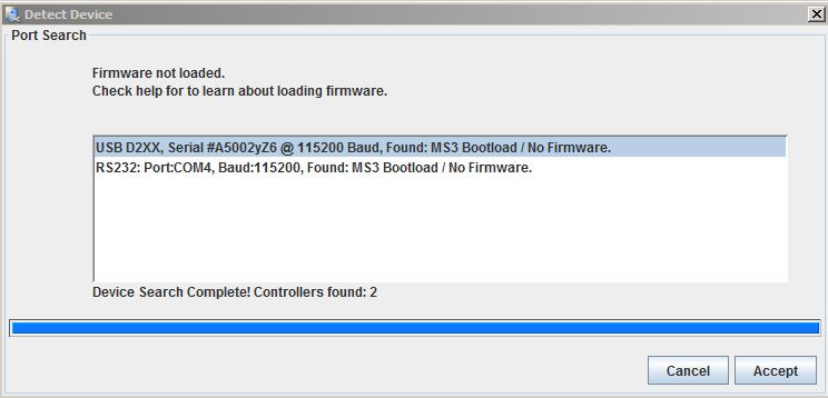

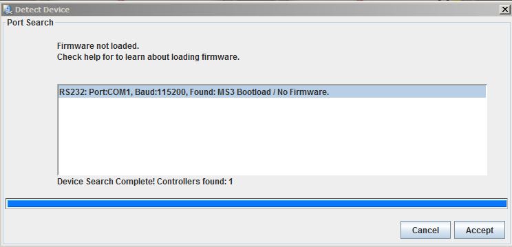

Update: habe weitere erfolglose Versuche durchgeführt und am Ende steht "bad erase_S12x". Ebenso mit gesetztem B/LD boot jumper
1. mit rs232 kabel verbunden > TS findet mit port suche die MS3 aber mit dem FW update tool eine MS2
2. mit USB kabel verbunden > TS und update tool finden die MS3
3. mit winloader anstatt TS update tool
- FW update mit winloader
- (86.9 KiB) Noch nie heruntergeladen
- FW update mit TS
- FW Update mit USB.JPG (81.1 KiB) 28643 mal betrachtet

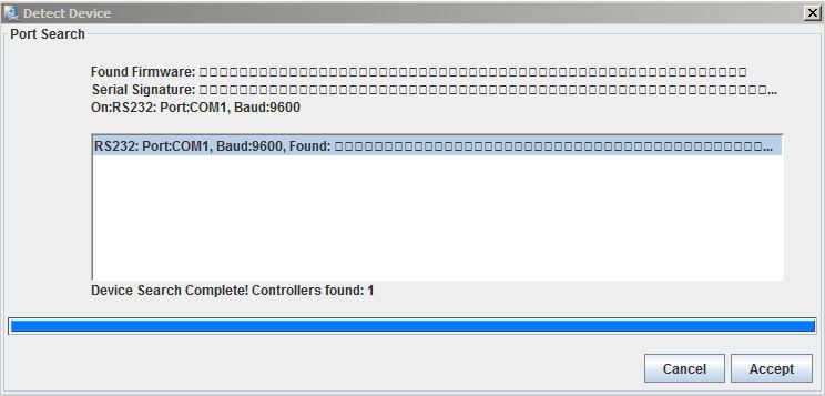

Nachtrag, mir ist etwas aufgefallen.

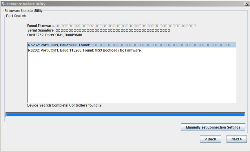

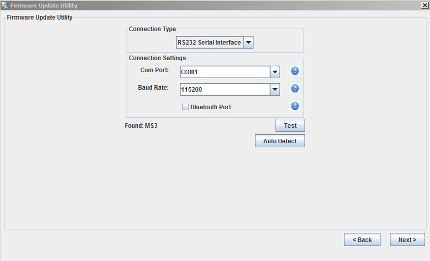

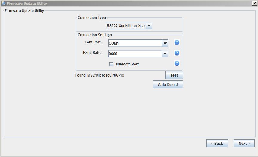

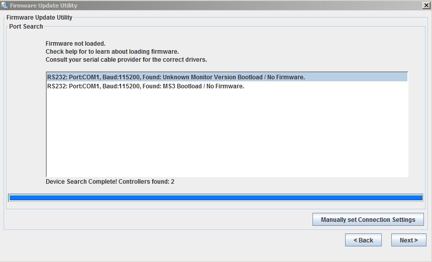

Durch Zufall habe ich gesehen, dass ab und zu bei der Autodetection im TS FW Utility 2 Geräte auftauchen. In dem einen Bild sieht man es mit 2 verschiedenen Baudraten. daraufhin habe ich mal die 9600 ausgewählt und dann die 115200.
Was ich nicht verstehe, warum findet er bei 9600 eine MS2?
Bei 115200 die MS3 ist korrekt!
Ebenso die Situation auf dem 4ten Bild kann ich nicht nachvollziehen. 10 Minutenn später, bei gleicher Baudrate 2 Geräte gefunden?
- 2device_1baud.JPG (54.58 KiB) 28548 mal betrachtet
- baud_115200_found_ms3.JPG (36.7 KiB) 28548 mal betrachtet
- baud_9600_found ms2.JPG (40.15 KiB) 28548 mal betrachtet
- 2device_2baud.JPG (56.86 KiB) 28548 mal betrachtet
