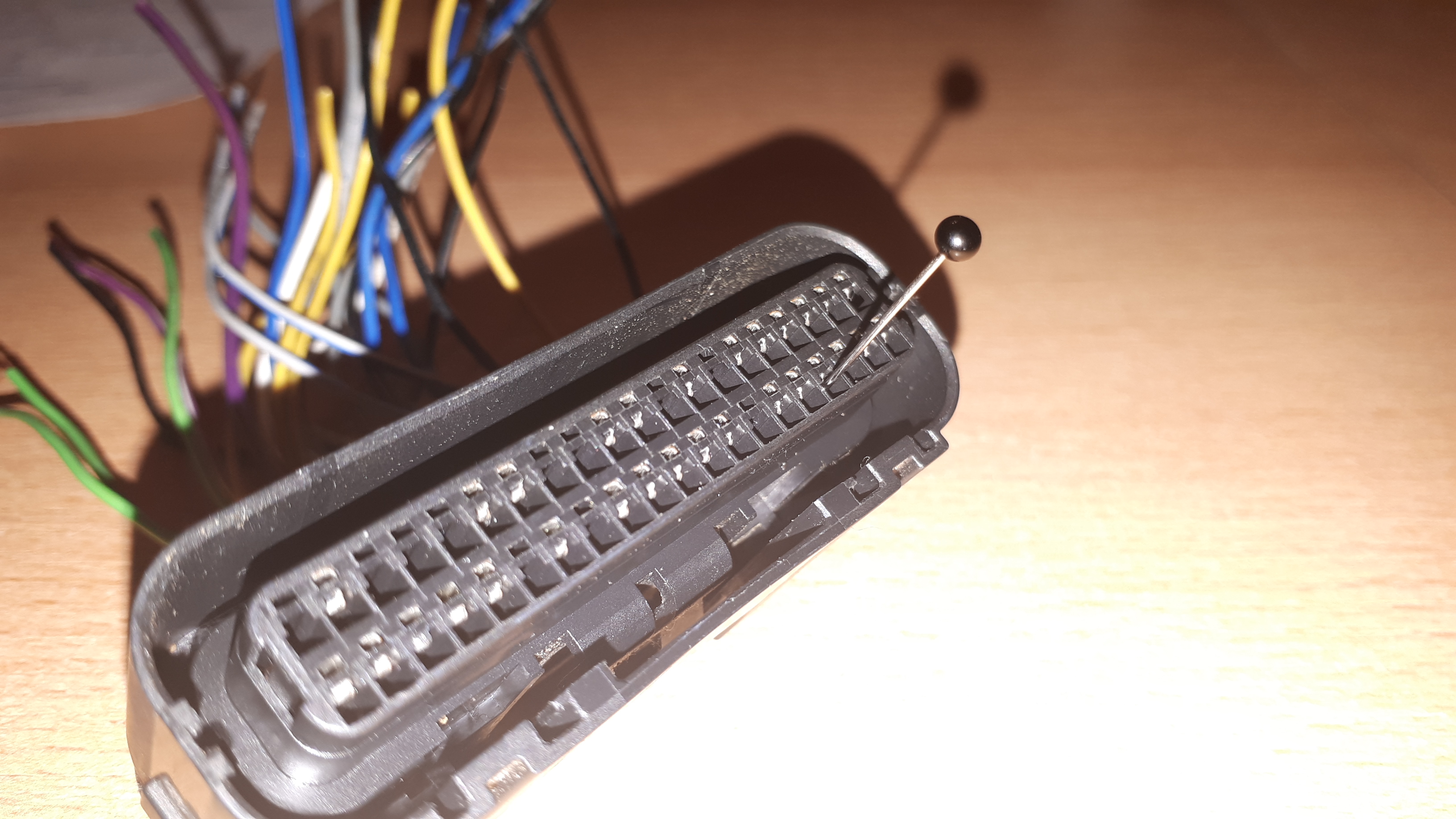

Nur weil ich jetzt schon zwei Drähte aus ihren Stecker gezogen habe, diese also noch im Gehäuse verblieben sind:
Die kleinen Löcher sind für die Gegenkontakte der EFI. Ich vermute deshalb, dass die Verriegelung in den größeren Löchern versteckt ist.
Bin ich da halbwegs richtig? Ich habe mal im Bild gezeigt wo ich versuche die Entriegelung zu finden.

Re: Fragen zur EFIgnition
Du musst VON HINTEN die Verriegelung öffnen. Also von der Kabelseite her. Schau dir doch einen nicht gesteckten Pin und die Öffnung im Stecker dazu an. Erkennt man eigentlich eindeutig.

Sorry, jetzt hab ich dich verstanden.
Ich habe leider keinen nicht gesteckten Pin, weshalb ich ja hier so blöd frage. Ich kenne halt die JPT Stecker und dachte es wäre hier ähnlich.
