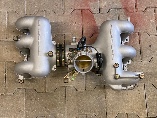

ich habe wieder ein Auto wo ich gerne eine eigene Steuerung verbauen möchte, TunerStudio und MegaLogViewer sind noch vorhanden. :-)
Allerdings würde ich gern mal eure Meinung und Idee zu dem Aufbau und der Hardware hören.
Ich möchte von meinem 82er 911 SC die K-Jetronic und den Verteiler gegen eine EFI und ruhende Zündung tauschen.
Dafür habe ich schon die Ansaugbrücke vom 3,2 inkl. mech. Drosselklappe hier liegen. Diese hat bereits die Aufnahmen für die Einspritzventile.
Grundziel von meinem Umbau ist für mich, dass ich die doch recht komplexe und teure K-Jetronic gegen eine simple, solide und gut aussehende Anlage tausche.
Die K-Jetronic hat einem Mengenteiler und spritzt alle Zylinder zu gleichen Zeit ein...
Daher würde ich bei der EFI auf Wasted Spark und Batch Injektion gehen (je 3 Paare) und somit auf den Nockenwellengeber verzichten.
Weiterhin möchte ich gern CoP verbauen, dass sollte vor allem schön clean aussehen.

Hallo, habe letztes Jahr einen ähnlichen Umbau für einen Kunden gemacht.
Ich habe eine MaxxEcu Mini verwendet. Diese ist auch im Motorraum.
Wenn du bei einer Megasquirt bleiben willst, würde ich dir irgendwas mit MS3 Processor nahelegen.
Gibt’s ja mittlerweile einige Derivate.
Wir haben die selbe Ansaubgrücke verwendet, ist ein älterer 3l (frag mich nicht welcher genau bin nicht so weit drinnen bei Porsche) hatte 6 Einspritzdüsen und einen Verteiler.

Absaugbrücke kann ich dir genau sagen: Ist vom 3,2er 84-89... 231PS bzw. mit Kat 207/217PS)

Also was an dem Motor gemacht wurde ist folgendes.
Maxxecu Mini
6 neue Düsen 260 ccm
Zündung über Verteiler, Spule gesteuert von der Maxx.
Dann die nötigen Sensoren und Leerlaufregler.
Trigger haben wir mittels Hallsensor und 36-1 Triggerrad gemacht.
Was alles am Motor mechanisch getuned wurde weiß ich nicht im Detail.

also MAT , glaub da war eine Öffnung an der Unterseite bzw. seitlich an der Ansaugbrücke.
Leerlaufregler, da wurde der originale von so einem Motor verwendet, es geht bei der Maxx jedoch auch sehr sehr gut den Leerlauf aktiv über die Zündung zu regelen. Habe noch andere umgebaut da wurde kein LLR verwendet.
