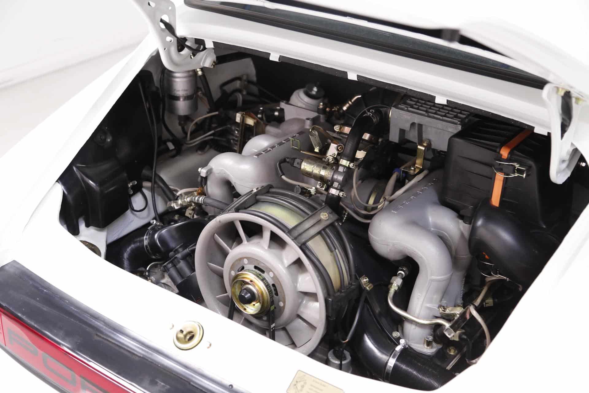

Ich möchte von meinem 82er 911 SC die K-Jetronic und den Verteiler gegen eine EFI und ruhende Zündung tauschen.

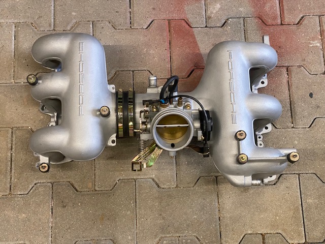

Dafür habe ich schon die Ansaugbrücke vom 3,2 inkl. mech. Drosselklappe hier liegen. Diese hat bereits die Aufnahmen für die Einspritzventile.

Wichtig wäre noch, dass ich ds Steuergerät gern mit im Motorraum einbauen möchte. Da ist hinten links unter einer Abdeckung noch genug Platz.
Eventuell wäre es auch möglich, das Steuergerät unter den Beifahrersitz zu bauen, dort ist jetzt das originale Steuergerät für die Lambdareglung.

Wir haben die selbe Ansaubgrücke verwendet, ist ein älterer 3l (frag mich nicht welcher genau bin nicht so weit drinnen bei Porsche) hatte 6 Einspritzdüsen und einen Verteiler.

Absaugbrücke kann ich dir genau sagen: Ist vom 3,2er 84-89... 231PS bzw. mit Kat 207/217PS)
