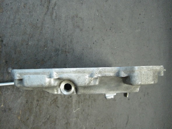

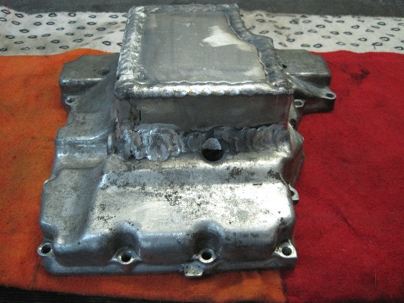

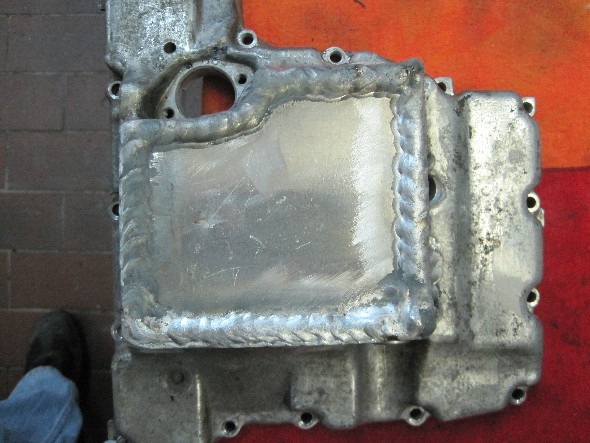

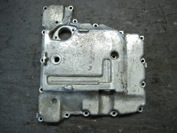

so es gibt wider neues :)
habe mich mal um dieses problem gekümmert :!:
franksidebike hat geschrieben: nachteil: ich habe so viel motoröl im umlauf das bei laufenden motor kaum noch öl in der ölwannne ist, bei sehr schnell gefahrenen linkskurven saugt die ölpumpe luft :roll: ölstand auf 0.25l über maximum (schauglas) aufgefüllt, geht ersteinmal!
ich habe meinen ölansaugschnorchel etwas verlängert (40mm) und die ölwanne in dem bereich etwas vergrößert :!:
ich habe jetzt 0.5l mehr motoröl :D und die pumpe saugt keine luft mehr :!:
ein paar vorher nacher bilder
