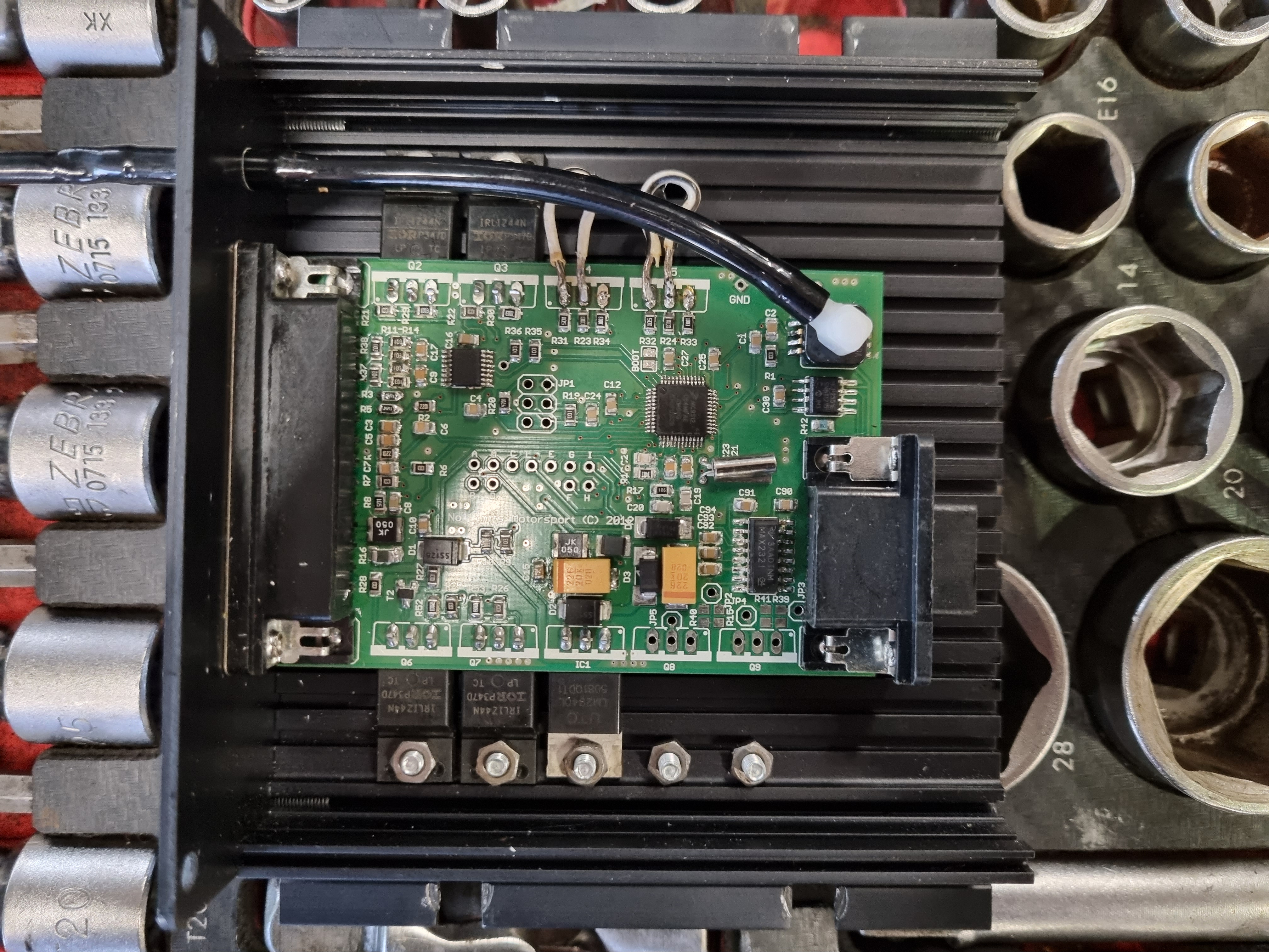

Ich habe mal ein Bild von meiner Platine angehangen. Sehe da nur zwei "Kabelbrücken".

die Pullup Widerstände sind drin. R37 und R38 sollten das ein.
Die Drähte überbrücken die IGBT Leistungstransistoren der 2 Zündkanäle. Kann man machen wenn, wie bei Dir, die Zündspule sowas schon integriert hat. Dann werden nur die Prozessorausgänge zur Zündspule geleitet.
*Halbwissen EIN* :)
Das dreht aber das Zündsignal. Oder besser ...ein eingeschalteter Prozessorausgang ergibt eine durchgeschaltete Masse am Transistor (Zündspule) ....
Wenn der Transistor fehlt, muß im Tunerstudio der Zündausgang Spark output auf "going high" gestellt werden.
*Halbwissen AUS*
Umstellen und starten. Dabei beobachten ob die Zündspule heiß wird. Ist das der Fall, abschalten. Sonst Spule kaputt! Deine Spule kann auch schon defekt sein wenn das falsch eingestellt war.
Fraglich ist, warum das falsch steht. Wenn der Wagen gelaufen ist, sollte das ja passen.
Korrigiert mich wenn das falsch ist!

Hallo Tom,
nochmal vielen Dank für deine Mithilfe.
Ich habe es heute nicht ans Auto geschafft, daher nur Theorie gemacht. Die settings sind unverändert (laut ursprungs msq.datei)
Sprich es muss vorher so gelaufen sein.
Ausdem Thread bin ich nicht ganz schlau bez meines Setups geworden. "Aktive Spule Leistungstreiber intern, Pullup Schaltung immer Going Low" hätte ich jetzt gedacht.
viewtopic.php?t=6586
In peters skript wird bez. des spark output vor "falschem Eintrag" gewarnt, aufgrund von schadennahme der Spule und/oder MS.
Deswegen bin ich etwas verunsichert, kann ich die umc beim testen abschießen?

Ich habe wie von dir empfohlen den output auf going high gestellt. Der kleine ist sof angesprungen und die Zündspule wird auch nicht übermäßig heiß. Denke da wäre ich ohne deine Hilfe nie draufgekommen. :D
