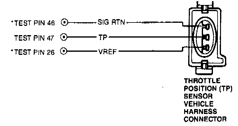

es war tatsächlich ein Fehler beim TPS sensor. Leider besteht das Problem weiterhin.
Ich habe den 3 Pin Sensor mit folgendem Stecker:
Der Sensor war wie folgt angeschlossen:
Pin 26 auf Vref
Pin 47 auf TPS
Pin 46 auf TPS Ret
Jetzt habe ich wie im Manual den Pin 46 auf Masse gelegt.
Auf der Speeduino ist zwischen TPS und Vref ein Pin frei mit der Bezeichnung TPS Ret, wofür ist dieser?

Re: Speeduino Aussetzer
TPS Ret ist als Gnd Verbindung für den Tps sensor gedacht.
1mm² für Düsen und LLR ist komplett ausreichend.
