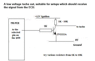

mein 80 mm VDO drehzahlmesser funzt jetzt auch :mrgreen:
hab den jetzt auf diode 15 geklemmt und einen DC/DC wandler von reichelt (SIM1-1224 SIL4) auf die proto area gelötet.
genommen hab ich diese schaltung und hab statt 12 volt 24 volt vom DC/DC wandler angeschlossen und den saft von den dioden wie bei den zündspulen abgegriffen (widerstand R27 bzw. spark C).
http://www.megasquirt.de/msforum/download.php?id=103
