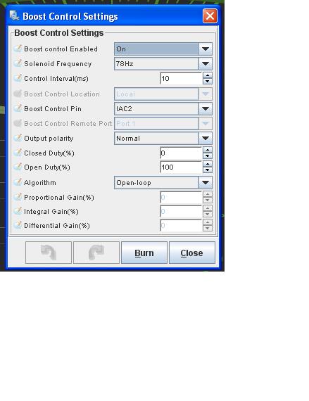

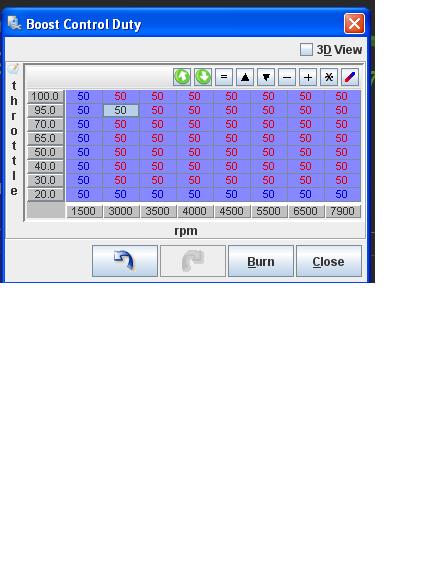

Hi
Hier mal meine funktionierenden Boostcontroller einstellungen. mit n75 Ventil aus dem VW Regal
gruß durmel
gruß durmel

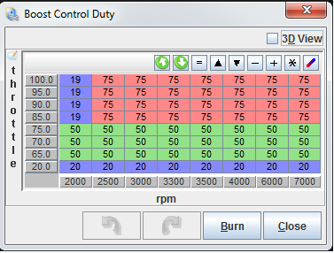

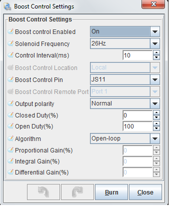

Die Schläuche sind top i.O., wie schon geschrieben mit ext Gerät geht es sofort und sehr gut.
Sicher hab ich ein Log, hier mal, meine Einstellungen.
...wie gesagt, als Frequenz hab ich schon alle Einstellungen ausprobiert .
