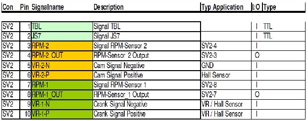

Cam & Crank:
Drehzahlsignal bekomme ich von der Kurbelwelle(VR-Geber), Missing Tooth 60-2 wobei Tooth #1 angle bei 84° liegt.
Um vollsequenziell zu fahren nehme ich den verbauten Nockenwellensensor her.
Dabei handelt es sich um einen Hallgeber(Single Tooth?).
Ich werde die beiden Sensoren bei der kdfi bei Cam Signal Nagative/Positiv,
sowie Crank Signal Nagative/Positiv anschließen.
Dann muss ich RPM-2_OUT auf RPM-2 legen und RPM-1_OUT auf RPM-1.
Bild 1 cam_crank
Bild 1 cam_crank
Bild 1 cam_crank.jpg (70 KiB) 21203 mal betrachtet

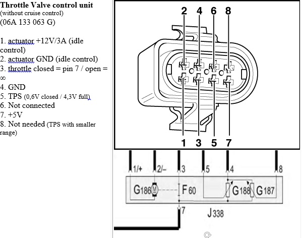

IAC Outputs:
Der Leerlauf wird über die DK geregelt. Habe bei der Pinbelegung festgestellt,
dass der Leerlauf über einen kleinen Motor(12V 3A) geregelt wird.
Würde diesen über den IAC2 steuern.
Bei Tunerstudio wäre ja eine Schrittmotorsteuerung für den Leerlauf vorgesehen.
Ist dafür vermutlich eine Zusatzschaltung notwendig(IGBT)?
Oder liefert der IAC2 bereits 12V und genügend Strom? Diesen könnte ich so am Motor anschließen
und den anderen Pin des Motors auf Masse legen.
Bild 2 idle_motor
Bild 2 idle_motor
Bild 2 idle_motor.jpg (73.09 KiB) 21203 mal betrachtet

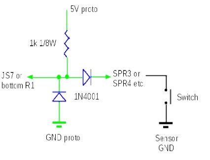

Digitaleingänge:
Auf den Eingang JS7 werde ich die Launch Control hängen welche ich mit einem Schalter auf Masse schalte.
Benötige ich zusätzlich eine Dioden-Schaltung oder ist diese bereits im STG integriert?
Bild 3 digital_in
Bild 3 digital_in
Bild 3 digital_in.jpg (17.99 KiB) 21203 mal betrachtet
Das gleiche würde ich beim Eingang TBL umsetzen um auf einen Tableswitch für E85 umzustellen.

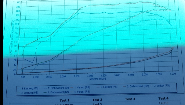

So 1 bar
Die niedriegeren sind vor dem abstimmen mit geschätzter zündmap
