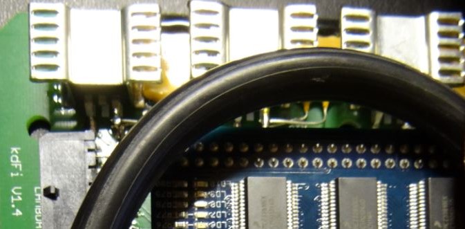

Sind denn überhaupt genug Düsentreiber auf der KDFI drauf um Vollsequi zu fahren?

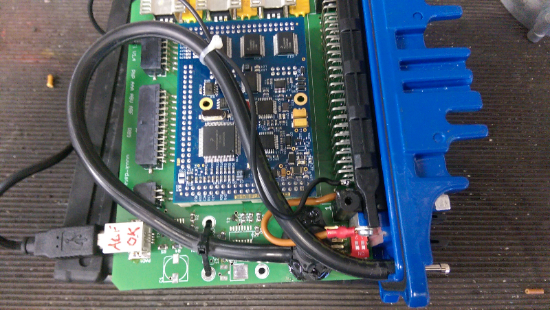

ok, dann Lade am besten mal deine MSQ hoch.
Wieviel Treiber hat denn deine KDFI verbaut?

- IMAG0149.jpg (629.4 KiB) 12096 mal betrachtet

Die Kdfi hat genug Einspritzdüsen treiber um 4 Zylinder Sequentiell zu fahren.
Frage ist eher ob die auch an die Pins des Steckers vom Strg geführt sind...

das sind die 3x MC33810Bob 16V hat geschrieben:Woran erkennt man die Treiber?
Re: Sequentielle Einspritzung 16V Turbo
du meinst die hier...
- treiber.JPG (70.08 KiB) 12047 mal betrachtet

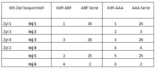

Ich hab die Infos mal in einer Tabelle zusammengefasst. Einmal das Ziel an der MS, die Anordnung der Düsen vom ABF und AAA auf der Kdfi und die Serienpinbelegung. Jetzt wird es klarer.
Oder hab ich einen Denkfehler?
