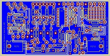

Re: MinMS Leiterplatten
Morgen Jungs,
oh man, das wird ja immer mehr
Schaut bitte mal mit in die Liste ob alle stimmt, und ich keinen Vergessen habe.
Habt Ih das schon gesehen?
http://www.gpz900r.se/ms_e.htm
Gruß Ronny
Gruß Ronny

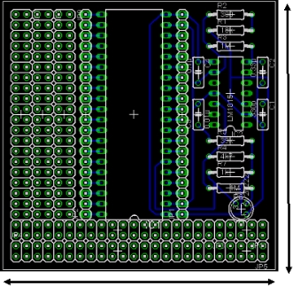

Ja das ist interssant. Ich habe so etwas ähnliches auch mal gemacht. Es wäre doch cool wenn man so einen Sockeladapter machen würde der den VR-Input gleich drauf hat und vielleicht noch etwas Prototype-Feld. Außerdem wären dann die restlichen Pins des Proz zugänglich. Müsste nur überprüfen, ob genug Platz um den Controller ist. Nur mal so als Anregung. Wenn man schon einen Platine macht wäre das auch nicht mehr viel mehr arbeit.

- Beiträge: 1377
- Wohnort: Augsburg
so ein sockeladapter wäre cool, weil man für das ms2 board eh höher gehen muss.
- c-coupedriver
- Beiträge: 404
- Wohnort: Tröstau 95709
Bräuchte dann noch 4x 4250AP
Was ist da als FET1 + 2 auf der Platine? VB921? Bräuchte ich auch noch für 3Platinen.
Programmieren kann ich Euch wenn Bedarf besteht.
Andreas.
Kriegt mann auch in Deutschland bei RS-Components, kostet aber einer 11,- Euro.wie sieht es mit 68HC908 aus? Ich habe nur noch einen in Reserve.
Andreas.

- porschekäfer
- Beiträge: 317
- Wohnort: Bühl
Ich habe mal etwas gezeichnet. Ist jetzt nur die VR-Geschichte und Platz für eigene Schaltungen. Ich habe aber nicht geschaut wie viel Platz um den Controller wirklich ist. Die Platine hätte so 63 x 63 mm.
